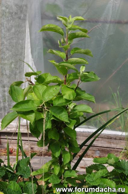

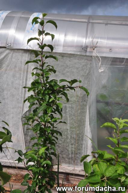

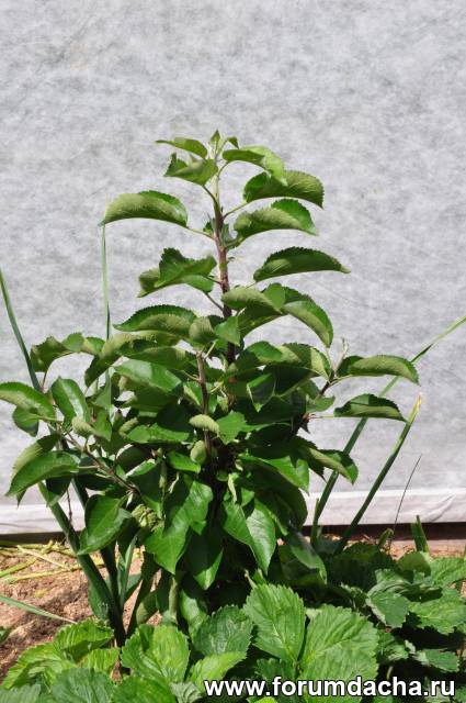

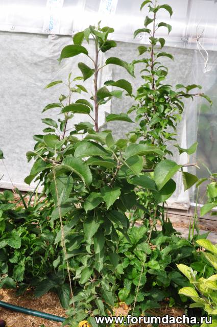

По поводу формирования колонн.
Вы написали: «Обрежьте подмерзшую верхушку на самый активно растущий побег, в смысле, до здоровой древесины веток прошлогодних и центрального проводника.. Они будут продолжением ствола ....».
Это и было сделано. После этого на центральном проводнике (основной ствол) и ветке в нижнем левом углу (второй ствол) были оставлены все приросты из пучка, образовавшегося ниже подмерзшей древесины. По одному приросту на каждом стволе были направлены вдоль стволов как лидирующие побеги продолжения роста. Остальные приросты из пучков (по три на каждом стволе) образовали веер боковых веточек и были укорочены на 10 см от ствола. Сами боковые ветки более, чем на 10 см от ствола не выросли, т. е., похоже, рост прекратили.
Но именно в пазухах листьев этих, укороченных уже в 10 см от ствола боковых веток, начали появляться новые приросты, при этом как из пазух боковых листьев, так и самого верхнего листа.
Вы написали: «Если отрастут более 10 см и активно будут продолжать рост, можно прищипнуть на них точку роста.. Остальные оставить как есть.».
Александр Иванович, Вы пишите о первичной прищипке в 10 см от стола веточек из веера, образованного ниже точки подмерзания? Или о повторе этого приема на приростах из пазух листьев боковых веток уже переставших расти после первичной прищипки?
Если позволить приростам из пазух листьев боковых уже однажды укороченных веток повторно вырасти до 10 см, то общая длина боковых веток достигнет 20 см (за счет верхушечных приростов), а 10 сантиметровые приросты из пазух боковых листьев веток веера приведут к сильному загущению кроны. Что я не понимаю в этой ситуации?
Вы меня в конец запутали, фото представляете одно, описываете же иную ситуацию..
Я всё сказал, всё объяснил, и уже не единожды. Разбирайтесь дальше сами. Перечитайте раздел в теме по формировке колонн.. Ссылку я уже дважды давал.. В этом нет ничего сложного.
Светлана Головина
Зарегистрирован: 18.04.2013
Сообщения: 263
Откуда: Подмосковье
Александр Иванович, фото на начало мая. Я об этом писала. Прирост основного ствола этого года достиг на 15 июня 27-28 см. Бокового не измеряла. Сделать информативное фото сейчас не получается, так как Приокское со множеством листев похоже на некий шар, в котором склет с трудом просматривается.
Привела фото начала мая, пытаясь показать, что 20 см приросты, на мой звгляд, приведут к сильному загущению кроны, и, возможно, их не стоит допускать.
Я разбиралась. Вроде есть рекомендации прищипывать приросты боковых веток на 2-3 развитых листа. Мне не знакомы авторы этих рекомендаций. Ваше мнение и опыт был бы очень полезен в сложившейся ситуации. Ведь цель - получить плодушки и не хочется ошибаться.

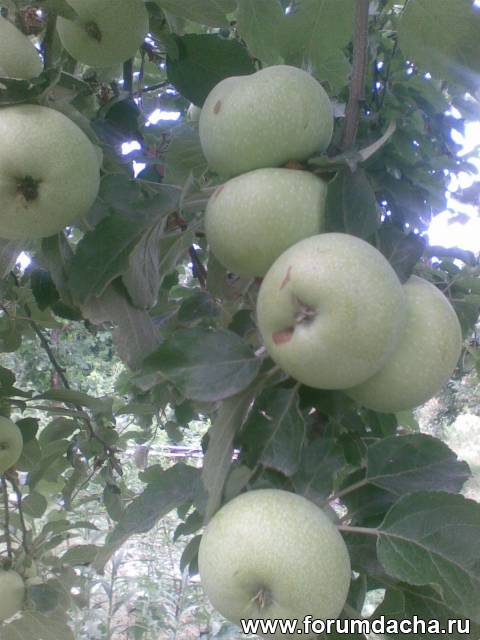

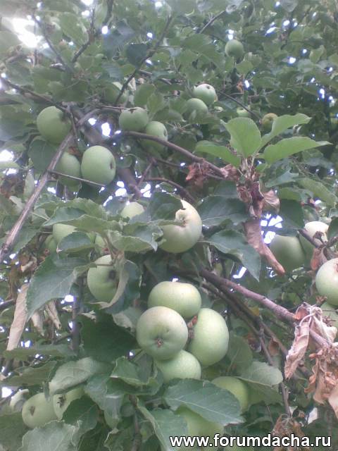

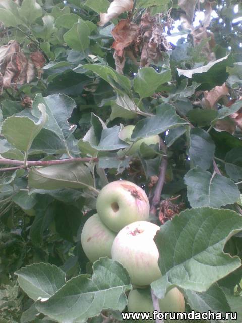

у нас АПОРТ часто поражается ПАРШОЙ (любимая его болезнь) ,после применения ЭМ БАЙКАЛА зараженные листья очень быстро почернели и засохли -здоровые продолжают расти .ПАРША пока не проявляется.
Сергей М
Зарегистрирован: 11.06.2013
Сообщения: 324
Это не Апорт.
На первом и втором фото однозначно ренет Семиренко.
Кстати тоже очень сильно поражается паршой.
Да и какое отношение это имеет к колоновидным яблоням ?

Сергей М писал(а):
Это не Апорт.
АПОРТ, просто еще не поспел

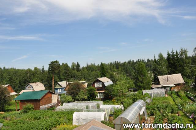

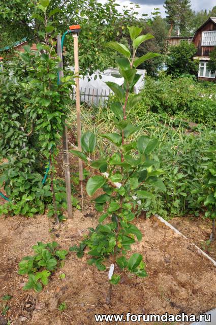

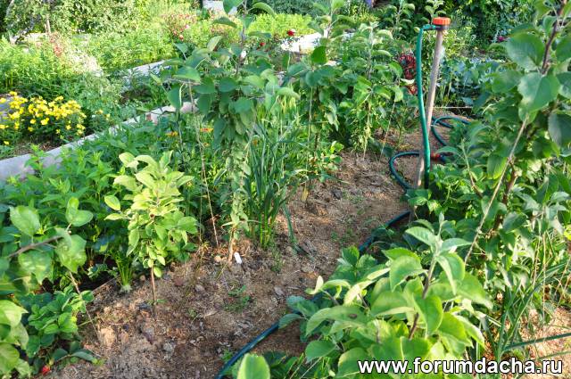

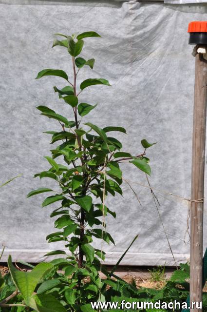

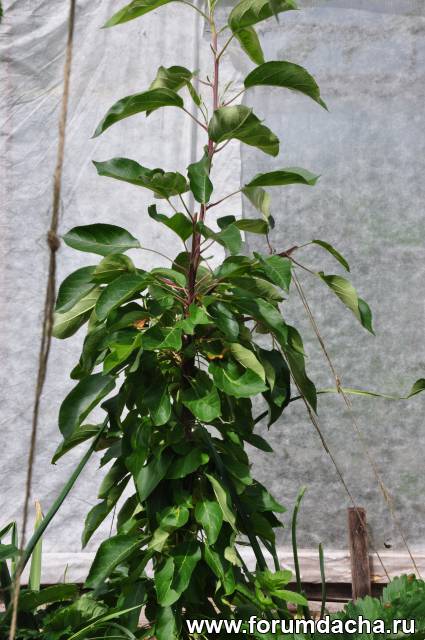

Колонны почти все выправились,два месяца стоит жара и сушь.Для нас погода необычная,но приятная.

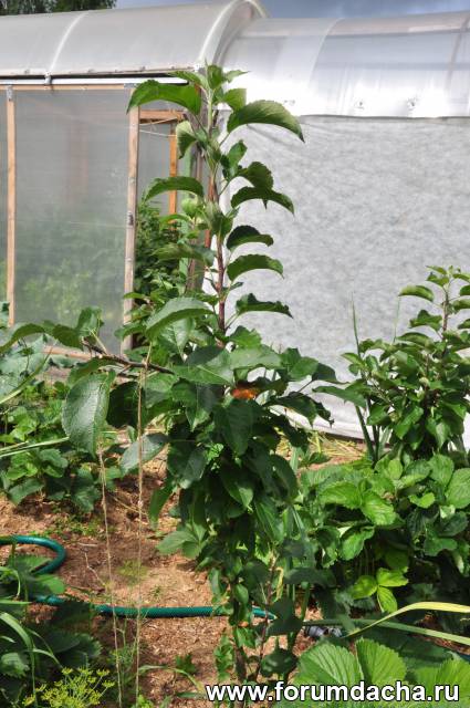

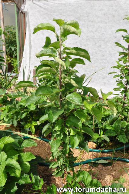

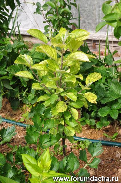

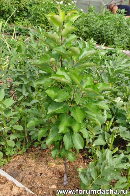

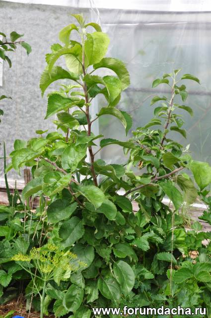

Покажу как выглядят яблони.Я подзапустил их,разрешив им расти как они хотят.Пару недель назад обрезал двойные тройные и даже пятерные верхушки,сделал оттяжки, чтобы быстрее стали плодовыми.
376-119
Икша
Арбат
Васюган F1
Медок F1
Джин
Малюха
376-113

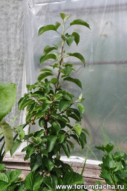

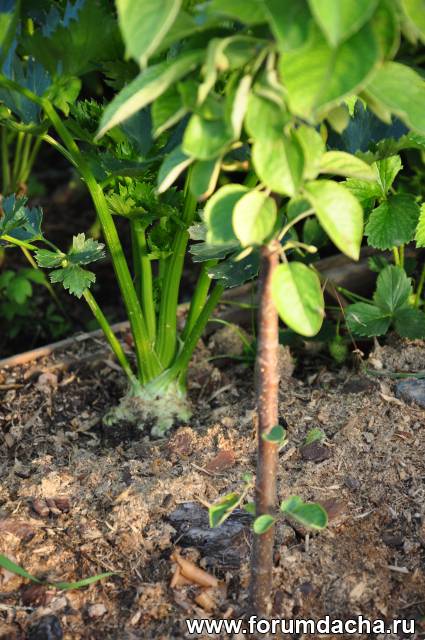

376-131 К прошлой осени это было самое низкое растение без боковых побегов и почек-просто прутик..зимой его поломало
Я прищипнул ему все побеги,чтобы силы не тратились даже на рост.вот стали отрастать уже без пятен.
376-139
DС-1-18
376-46
DC-1-51
DС-1-1
DC-1-22
Абориген
368
Сельдерей под 376-131 уже с кулак,а ему еще расти полтора месяца-то есть с питанием все нормально.
Общий вид яблонь
Расположение яблонь на участке-павый нижний угол

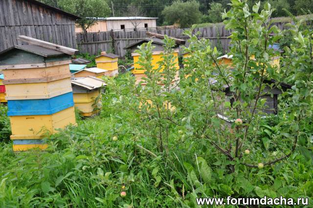

В этом году все яблони обильно цвели,даже на Малюхе было 5 цветов.Но я не видел пчел,летали шмели и осы и то редко.Опрыскивал медовой водой,стоял по10 минут и ждал Ни разу не видел даже мухи на колоннах,на полукультурках,рядом в двух метрах был рой.Ранетки (только те которым по20-30 лет)все в плодах,а на ветках "молодежи" редкие одиночные плоды?
А пчелы-то в округе есть? Их максимальный лёт до 5-7 км, и то на обильный взяток (массовое цветение медоносов)..
У меня в этом году вообще в садах единичные плоды, как на колоннах, так и на обычных сортах. Причина отсутствия- сильные возвратные заморозки.. Причина наличия в таких условиях- растянутое цветение у некоторых сортов, как у яблони, так и у груши.. Иначе вообще ничего не было бы.
Пчелы есть,но летать стали позже цветения яблонь,но причина холодная погода,вот тому подтверждение
Тут уж пчел хватает,а посмотрите сколько плодов на яблоне-у меня та же.
Ну так цветение и опыление- это ещё не все определяющие факторы. Могут цвети, и опылится растения, но потом сбросить всю завязь и цветы, из-за повреждения заморозками.. Что и произошло в Сибири в этом году..
