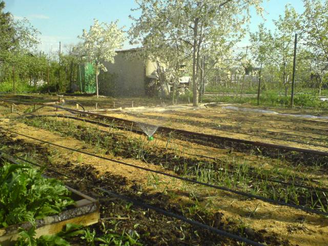

Александр Иванович, браво!
Пишу под впечатлением от использования вашей технологии. Во-истину, не попробовав - не понять! Наконец дали долгожданную воду и первый полив удивил своей простотой и эффективностью во всех отношениях (палцев на руке не хватит для положительных моментов, но есть и отрицательный - взрывной рост сорняков, хотя полоть их стало приятно, особенно осот - хвосты по 30см), а также поставил передо мной новые вопросы и задачи:
1. есть ли необходимость использования ЭМ-растворов на участке огорода, и если да, то каких? Насколько они разнятся для сада и огорода?
2. как часто можно производить полив, если почва под опилками до сих пор была сырая и без полива, или производить лёгкие поливы для создания микроклимата?
3. если я буду подсыпать свежие опилки и навоз в место где прошлый год обнаружил Весёлку, не повредит ли это её развитию? И какой полив должен быть?
С уважением, Вячеслав.

Здравствуйте, Вячеслав. Очень рад за вас.
А "отрицательный момент" по сорнякам как раз и говорит о том, что питание очень интенсивное, если их рост бурный и активный. Они первыми реагируют на питание. Я в этом вижу положительный момент, как индикатор почвенной активности. При том, не надо сеять "сидератов", зелень сама растет для очередной порции органики, выращенной тут же, на участке. Я с сорняками никак не "борюсь", где очень мешают, пропалываю, где не очень, там даю возможность им расти, пусть почву (мульчу) притеняют, больше влаги сохраниться.
На фото у Вас уже цветут плодовые. И зелень большая. У нас немного отстает всё в развитии от Вас. Однако, яблоня, груша и косточковые набрали цвет. Даже колонновидные малютки прекрасно зимовали, и уже готовы зацвести. Тронулся в рост виноград, некоторые сорта. http://forum.vinograd.info/showthread.php?t=2538&page=18 Но, почва ещё холодная. Только начали пробиваться всходы яблони от посева семян осенью.
По вопросам.
1. Про ЭМ. Для себя я сделал вывод, что если активность почвенного пищеварения и так высока, то уже несколько лет прекратил применять ЭМ, для опрыскиваний и внесения в почву. Использую лишь для приготовления компостов, потому что есть потребность в грунте для горшечных и кадочных культур. Это и питание червей улучшает (применение ЭМ для компоста), и направляет ферментацию по Кислородному здоровому типу. Только с этой целью.
А как "закваску" для почвы, уже не применяю. Просто, в этом нет никакой необходимости. В почве сложившаяся биота, годами применения такой технологии. При том, прекрасно перезимовывает, конкретно, на моем участке. Если бы не зимовала, тогда был бы смысл обновлять её по весне, внесением порции ЭМ, как закваски сапрофитов бактериального ряда.
Но, у меня ведь и грибы работают. Кстати, наравне с червями и бактериями. Всем места хватает, и пищи. Живут каждый на своем "этаже".
Баксиб больше подходит для почвы и компостов, на холодных участках. Кюссей, наиболее универсален, по микробному составу, и богаче видами.. Это мое мнение, не официальное. А "новоделы", "самопалы" российские- это жалкая пародия на "японца".
2. О поливах. Слишком заливать не стоит. Особенно там, где почва не была улучшена по рыхлости (не внесен гравий). В таких случаях могут "задохнуться" корни растений, без кислорода воздуха почвенного, если он не сможет поступать к корням. Это равно затоплению участка водой.
А вот оптимальную влажность поддерживать, то это очень хорошо. Я поливаю дождевалками раз в два-три дня. Обильно. Но, я вносил гравий в больших объемах, и не боюсь застоя воды и чрезмерной влажности грунта. А из мульчи излишки сами стекут в почву. Как и мох, опилки вберут в себя сколько смогут, лишняя вода начнет стекать из них в почву.
3. По месту роста Весёлки. В, принципе, гриб тоже должен дышать, и переувлажнение ему ни к чему. Но, развитие идет активней, если субстрат постоянно влажный, без пересыхания.
Подсыпать опилки в это место можно, и нужно. Это даст новый толчок роста и освоения свежей порции органики. Но, если подсыпите очень толсто, до 10 см и выше, может не успеть освоить всю толщу, и не даст плодовых тел. Во всем нужно соблюдать чувство меры.
Частые мелкие поливы хуже, испарение будет остужать почву от испарения. Но, это у меня, на моих холодных почвах.
А для Вас, наоборот, чуть остудить почву в жару- это Благо. У меня, нет. Мне бы её нагреть умудриться.
А полив, как рассказал прежде, умеренный. Они потому и стали расти активно, после того, как стал применять дождевание. Это наиболее "природный" метод полива. Грибам понравилось. Они и полезли "во все щели".

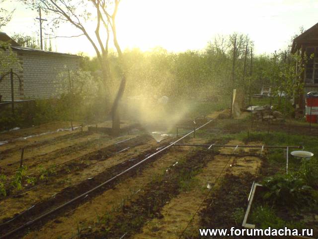

Вячеслав, какой радиус и на каком давлении охватывают Ваши "улитки"?
Дмитрий.
