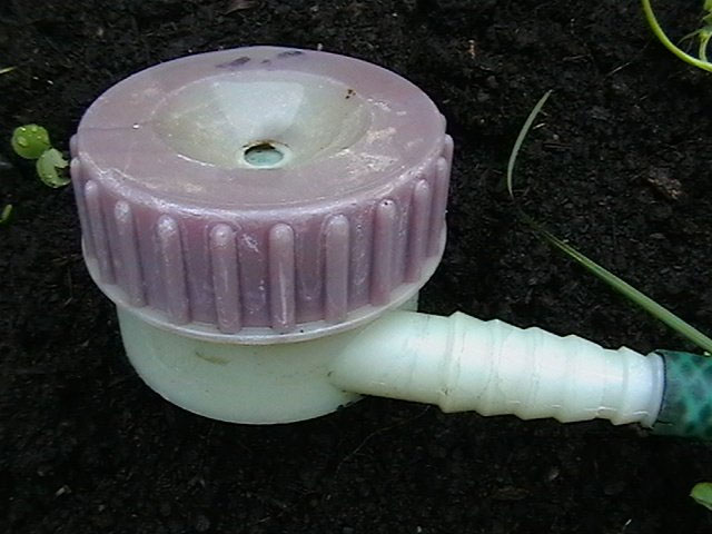

Не нужны никакие фильтры дополнительные. Если использовать разбрызгиватели с большими отверстиями (соплами) для распыления воды. Такие как раз в "улитках". Сечение с карандаш или авторучку. Через такое любая сорина проскочит. Тем более те, что прошли через филтр (сетку) насоса.

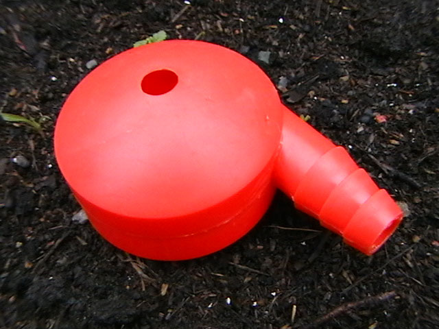

И не покупайте "вертушки"- разбрызгиватели с трущимися поверхностями их вращающихся деталей. Они служат очень непродолжительное время. При том, их мелкие отверстия быстро забиваются, а промыть нет никакой возможности, они не разборные.
А "улитки", это простейшие конструкции. Просто, круглые "коробочки". В которые вода подается с боку, и закручивается по спирали. А выходное отверстие сверху. Закрученная вода выходит сверху, и зазбрызгивается по кругу "веером". Чем сильнее (больше) давление, тем сильне разбрызгивание. И мельче частички (капельки) воды получаются.
Для Вашего случая, с малым давлением в водопроводе, существуют улитки с регулируемым выходным отверстием. Оно регулируется откручиванием, или закручиванием по резьбе Крышки улитки. Что увеличивает, или уменьшает зазор между корпусом и крышкой. Открывая максимально, или перекрывая частично выходное отверстие. Там всё просто. Никаких инструкций не требуется. Такие разборные улитки очень удобны. Но, они дороже немного неразборных. Сегодня сфотографирую, и покажу Вам.

Вот самые простые улитки.
Вот с регулируемым верхом, разборные.

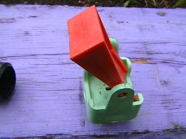

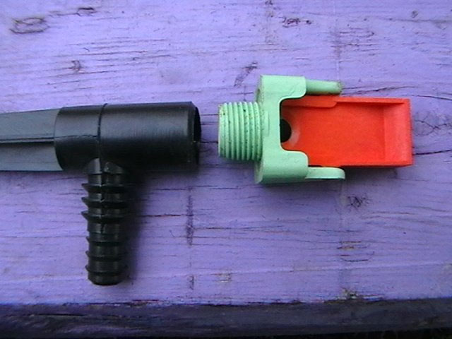

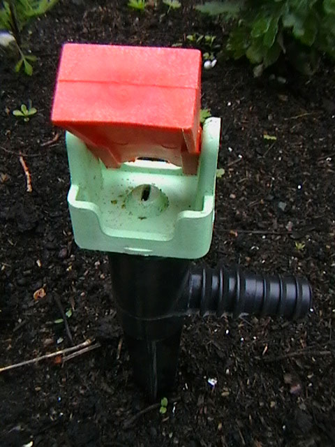

А вот флажково-маятникового типа. У них выходное отверстие поменьше. Но, они разборные. Просто, раскручиваются легко от руки. Их полив не круговой, а направленный, в две противоположные стороны. Полосой полива 8м х 1,5, даже при установке трех таких насадок на одну подачу воды последовательно, одного насоса, с давлением 1,5 Атм. С расстоянием между ними, на почве в 8 метров. Полив равномерный, лишь по междурядью. Тоже, очень просто, эффективно и надежно. Там лишь флажок-маятник. Который легко "болтается" из стороны в сторону, под напором струи воды из сопла (выходного отверстия). На фото это видно, вся простая конструкция. В сборе, в разобранном виде, с боку.

28-06-2010, 16:49 |
Откручиванием, или закручиванием верха, можно увеличивать, или уменьшать общее сечение выходного отверстия (не диаметр, а сечение, как у реактивного двигателя, или водометного двигателя). При одинаковом давлении на что способен насос, можно добиться большего, или меньшего распыления воды. И, соответсвенно, радиус полива. И размер капель будет тоже разным. При большем давлении, которое создастся от частичного перекрытия канала (меньшем сечении) размер капель будет меньшим, как "водяная пыль" (почти туман). При полном открытии, радиус будет малым, а капли крупные, как из лейки.

Те улитки, что на фото, имеют снизу углубление диаметром около 1,5 см. Хорошо надевается на металлический штырь, примерно делаю его метровой высоты над почвой.
А те распылители, у которых имеется небольшой стержень для фиксации в почве. Я их закрепляю куском шланга, тоже на металлическом прутке. На конец прута надеваю кусок шланга, свободно. И в зазор между прутом и стенкой шланга вставляю стержень улитки, или маятникового опрыскивателя. Вставляется туго. И потом прекрасно держиться.
