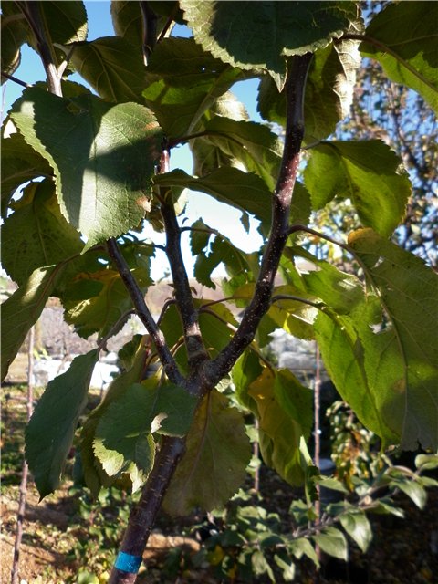

Вот, например, сорта Кичины В.В. на зимостойком скелетообразователе. Листва почти вся облетела. И побеги вызрели полностью.
А вот как эти же сорта ведут себя на сеянцевом зимостоком подвое, привитые низко в штамб. Листья только начали желтеть. А апикальная часть побега (почка) не закончила своего полного развития (не сформировалась для зимовки).

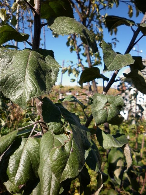

В продолжении разговора хотелось бы вспомнить вопрос о "биохимии" конкретных сортов в конкретных условиях. И это касается ни только сортов. Но и подвоя.
Например, сорт Важек не районирован для Сибири. А посмотрите, его "биохимия" позволяет формироваться побегам и почкам даже в условиях холодного лета. Прививка сделана высоко в штамб зимостойкого подвоя ГФ краснолистной сибирки. Лист начал желтеть.

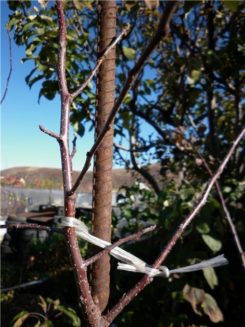

А вот для сравнения сорт Абориген и Гала 4х на этом же подвое. Лист давно опал. И все побеги и почки полностью вызрели. При том на прививках этого сезона. Во всех приведенных примерах.

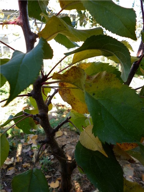

Например, косточковые. Вот как ведет себя колонновидная алыча на однотипном подвое, в сравнении с алычей местной Чемальской. На колонновидной лист зеленый. А на местной форме алычм лист давно опал, и все побеги и почки сформировались.
Для сравнение на том же подвое персик.
Какой можно сделать вывод. Для успешного выращивания необходимо испытывать конкретные сорта на конкретных подвоях для конкретных участков. А не просто "районированные". Это так же как с виноградом. Многие сорта вообще не районированы для Сибири. Но, пригодны в укрывной культуре, если у них лоза вызревает на конкретных участках.
Так и по плодовым. Можно использовать сорта, либо в открытой форме, либо в укрывной культуре. В зависимости от степени вызревания побегов и почек.

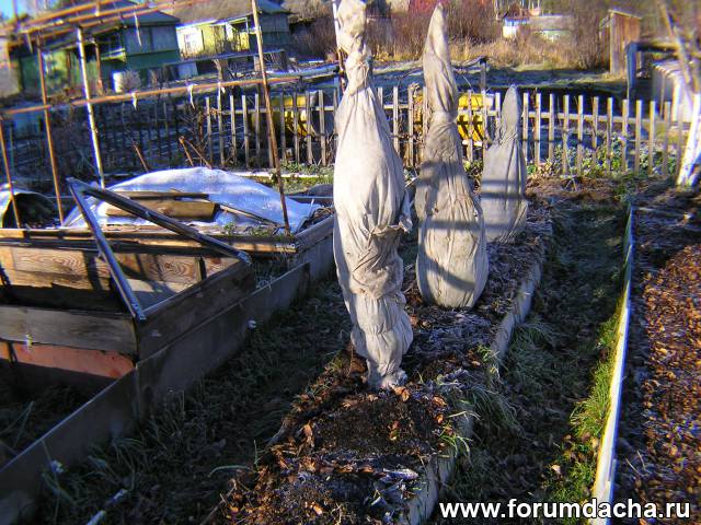

Упаковал свои три колонны на зиму.Перестраховался и от мышей и от зайцев и от мороза.
а мульчи насыпал см. 30.

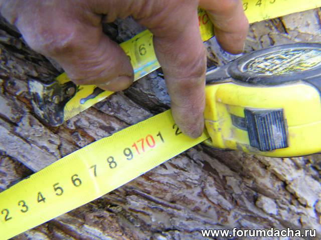

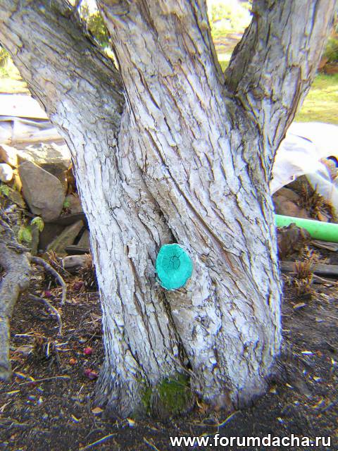

Хочу показать ранет "Добрыня" ему лет 35-40 .
Полюбуйтесь
Первая диаметр вторая периметр
Общий вид ствола

Да, такие долгожители в Сибири- редкость.
