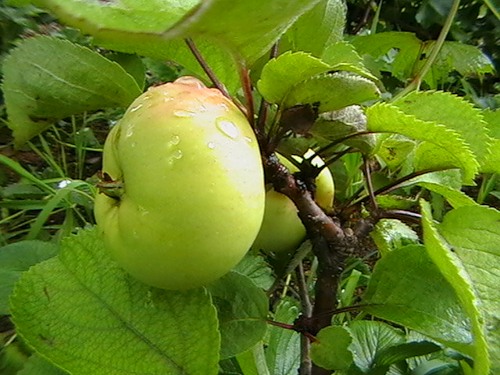

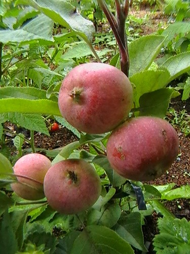

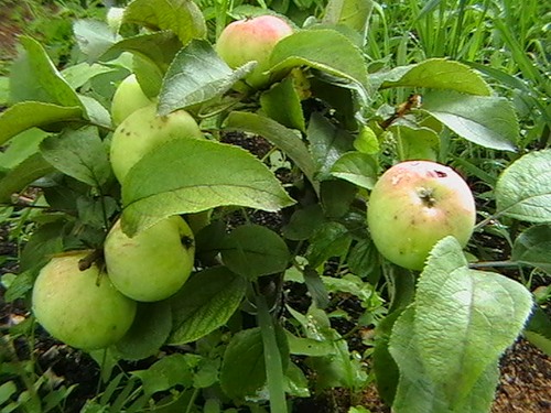

Да, верно. Только не своих, а сортов и сортоформ (номерных) проф. Кичины.В.В. И ежегодно высеваю семена колонн, начиная с 2000 года.
Возраст разный. Первые всходы появились в 2001-2002 годах. Соответственно, такой и возраст.
У колонн, как и многих сеянцев от форм спурового типа плодоношения (скороплодных), сеянцы начинают плодоносить на 4-5 год от (посева) и последующих всходов.
Да, отличаются. Если материнская форма- ранетка (китайка), то у сеянцев плоды иногда гораздо крупнее. Если материнская форма культурный сорт, то у сеянцев плоды мельче.
Есть отличия и во вкусе. Это нормально.
