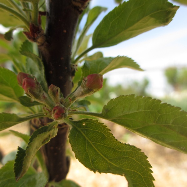

И с яблонями всё в порядке (относительном)
Просто, не мешайте им расти и развиваться своим излишнем "вниманием" и "любовью".. Я же Вам уже отвечал: когда разовьются побеги, и определится лидер, вот тогда и сделаете обрезку.. А цветы- это ещё не плоды.. Дайте им хотя бы опылиться и "завязаться" плодам.
А то что сорта проявляют себя по разному, тоже нормально и естественно..Одни зацветают раньше, другие позже. И рост, и развитие у них будут разными.. Просто, наблюдайте, и не паникуйте. Embarassed

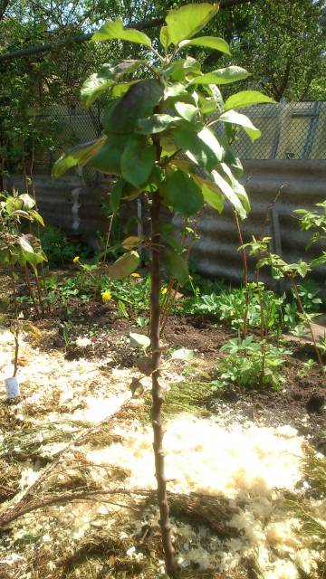

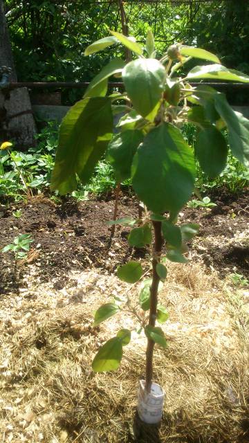

Здравствуйте коллеги!
Вот мои посадки.

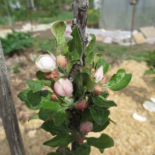

Пока сидели на балконе и пережидали заморозки все отцвели, на Янтарном ожерелье завязалось одно яблоко.

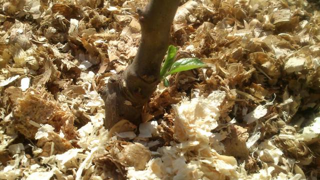

А на Московском ожерелье (его нет на общем снимке) распустился только один листок внизу в районе прививки (похоже купил его сухим).
Опилки полил Байкалом-ЭМ. В опилках Московского ожерелья мицелий Весёлки.
В дальнем ряду малина.
Всем доброго дня!
Московское ожерелье
все вместе
Янтарное ожерелье
Президент
Васюган
Валюта
Московское ожерелье
Имя файла: Московское ожерелье DSC_0272.jpg
Размер файла: 1,17 MB
Скачано: 35 раз(а)
Все вместе
Имя файла: все DSC_0274.jpg
Размер файла: 1,22 MB
Скачано: 33 раз(а)
Янтарное ожерелье
Имя файла: Янтарное ожерелье DSC_0266.jpg
Размер файла: 1,2 MB
Скачано: 33 раз(а)
Президент
Имя файла: Президент DSC_0267.jpg
Размер файла: 1,23 MB
Скачано: 26 раз(а)
Васюган
Имя файла: Васюган DSC_0269.jpg
Размер файла: 1,13 MB
Скачано: 29 раз(а)
Валюта
Имя файла: Валюта DSC_0271.jpg
Скачано: 28 раз(а)
