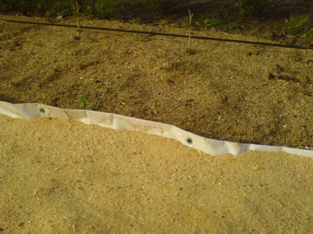

На фото: темные опилки засыпаны в ноябре 2009, светлые - в апреле 2010. Соотношение слоёв навоза к опилкам 2см к 10см
Сообщения: 6774
Не понял, а для чего разграничитель (бордюр) между полосами опилочной мульчи? Он будет препятствовать проникновению грибницы в толще мульчи.
Два сантиметра навоза слой маловато, конечно. Лучше было бы 5-7 см. Но, это из наличия. Понятно. Тогда следует применить закваску, типа ЭМ. Или готовый мицелий грибов в шахматном порядке под опилки, небольшими кусочками. Процесс пойдет быстрее. Плюс полив дождеванием. Иначе будут лежать не один сезон, и от ожидаемого эффекта, могут остаться одни разочарования.

Баннерная ткань, чтобы малина не лезла на огород и к соседям. Эффект очевиден за пол-года:
1. влажная почва, экономия воды значительная,
2. коллосальное количество червей,
3. отсутствие сорняков и их лёгкое удаление,
4. приживаемость малины 100% (чего не произошло в прошлом году в голую почву).
К сожалению, мицелия пока не наросло, а навоз уложен был свежий. Большая проблема достать дешёвые дождевалки типа "улитка". Да и воду дадут с 1 мая.

Вы изолировали тканью мульчу от почвы, так выходит? Или только бордюры из неё выполнили?
Лучше использовать для этой цели инертные материалы, а не химически активные. Грибы способны многие из пластмасс и резину разрушать. По этой причине, даже удалил из огорода автошины, когда обнаружил гриб, который начал активно разрушать резину.
Эта информация в качестве предостережения. Но, решать Вам, как лучше поступить. Имея ввиду сиюминутную выгоду и преимущества, или опасную перспективу.

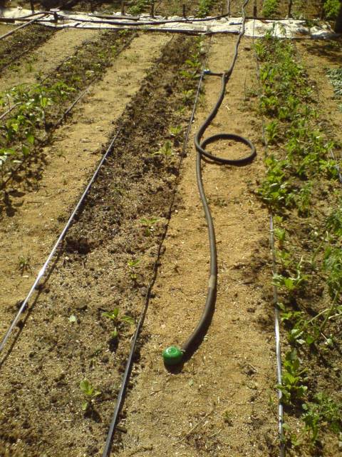

Вид поливной гирлянды.

Я поступаю также. Укладываю органику в междурядьях на проходы и площадки, что видно на фото. Полив в последние недели был избыточным ввиду прошедших после обильных поливов дождей. Температура воздуха днём с 1 мая держится выше +20. Видимо, опилки хорошо аккумулируют солнечную энергию, когда они влажные и тёмного цвета. Активность червей только возрастает. Это заметно по их началу размножения. В других условиях это происходит намного позже.
Насколько необходимо уплотнение? Я перемещаюсь по одним дорожкам чаще, по другим реже. Полив стараюсь проводить по мере высыхания поверхностного слоя опилок на глубину ок.2см.

В этой связи возникает вопрос. Есть ли смысл в сезонном чередовании дорожек на грядки и грядок на дорожки под овощными культурами? И как лучше это делать? И, насколько это актуально для школок фруктовых саженцев и винограда?
Сообщения: 6774
В этом нет никакого смысла. Напротив, это не следует делать, чередование.
Я дорожки оставляю постоянными. И вот почему. Там остается нетронутой грибница. А школку выкапываю, в рядах. Потом, когда сажу вновь, то всё делаю заново. Чтобы запустить систему. Всё по той же схеме: слой навоза, сверху опилки.
И в рядках (грядах) грунт предварительно с песком и гравием. Под дорожками, какой есть. Так меньше требуется гравия. Но рыхлость грунта под мульчей, это очень важное условие. Там где активный полив, и требуется активный процесс разложения органики, для питания растений. Растениям тоже нужен кислород, для "дыхания", то есть, окислительных процессов. Грунт должен быть рыхлым.
Но, чтобы грибы свободно потом проникали в ряды из толщи опилок дорожек. То никаких ограждений не делаю, вообще. То есть, дорожки не отделены от гряд. А если это требуется, то можно использовать дерево. Весёлке это нравится. Она поселяется на этих деревянных конструкциях. Но, не препятствуют они её проникновению в субстрат в любом направлении. Лиственница стоит долго. Это делал вначале. Теперь не делаю. Это лишнее.
