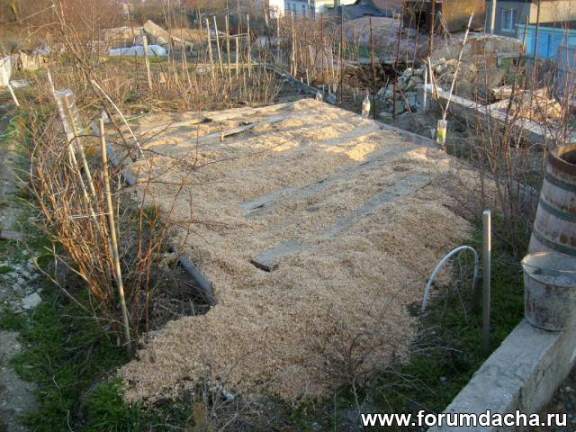

Уважаемый Александр, 12.03.2011 я насыпал "еду" для почвенных жителей. При этом измерил температуру почвы= 3°С. А температура воды в моей скважине круглогодично 13°С. Вот вертится в голове идея подогрева почвы путём полива её водой, и чего-то боюсь... (температура воздуха ночью=3°С, днём =12°С.) Что Вы думаете по этой идее?
Александр Кузнецов |
Сообщения: 6727
15-03-2011, 08:46 |
Вовсе не стоит бояться. Вы же не кипятком собрались поливать!
Даже если бы температура воды из скважины была +40, это никак не навредило бы процесса, происходящим под такой толстой опилочной мульчей. Пока мульча пропитается, вода несколько раз успеет остыть. Не нагрев существенно мульчу. Опилочная мульча сработает своеобразным компенсатором. Ведь поверхностное испарение, будет снижать температуру. До того, как теплая вода из скважины (+13*)достигнет почву. Однако, и почва под мульчей станет потеплее, примерно так же, как открытая прогреву солнцем (без мульчи).
Думаю, всё нормально будет.
А потом посмотрите, что реально происходит. Благодарю за фото.
А под опилками что? Вы их на голую почву уложили, без навоза?

15-03-2011, 11:33 |
А под опилками что? Вы их на голую почву уложили, без навоза? |
Нет нет. Под ними опад из под клеток с кроликами
Извините за колер- осваивал фотоаппарат жены.
