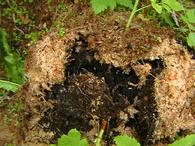

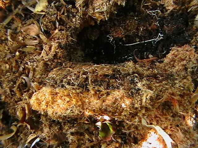

1.Собрать опилочную мульчу с явным развитием в ней мицелия грибов. Такая мульча не рассыпается. Её можно аккуратно собирать руками, или инструментом. Но стараться не нарушать, оставляя большими кусками. И хранить в большой емкости, пересыпая свежими опилками.
Слегка увлажнив опилки. Хранить можно долго. Пока не проведете полную рекультивацию.
2.Потом, освобожденный участок можно рекультивировать. Предварительно рассыпав песок и гравий. На глубину предполагаемой посадки корней. Гравий я просеиваю через сито с ячейкой 16 х 40 мм (это звероводческая сетка). Крупнее фракции не применяю. Хотя, думаю можно и крупнее использовать, просеивать через сито с ячейкой 40 х 40 мм. Для культиватора это не помеха.
3.После рекультивации разложить кусочки мульчи с мицелием. Которую собрали до рекультивации. В шахматном порядке. В зависимости от наличия мицелия. С расстоянием 1 х 1 м и более.
Таким образом Вы сохраните грибы, и проведете рекультивацию участка по всей площади.
Под деревьями есть опасность повреждения корней, если применить перекопку почвы культиватором. Может в "опасной" корневой зоне лучше использовать садовые вилы для перекопки? Решите сами.
Вот так выглядит мульча пронизанная мицелием грибов. Она легко откалывается пластами.
А вот так выглядит мицелий, который хранился в полиэтиленовых пакетах.

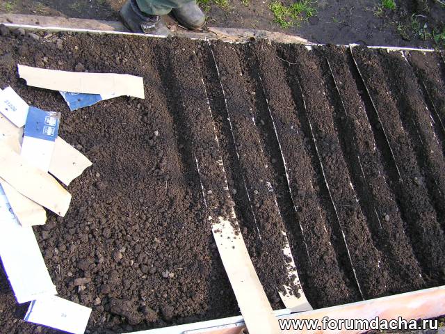

.Я расскажу как одна из наших знакомых научила нас мульчировать грядки кар тонными полосками, по Курдюмову а потом сам Николай Курдюмов спрашивал что это за прем и целесообразен ли он???!!
Так садим морковку лук,укроп,свеклу.и др.Удобно то что не нужно заботится о мульче.минус очень трудоемко пара гряд за день.
Серый, пожалуйста опишите подробнее этот агроприём. (Ширина полосок, что на них насыпано, каким слоем...?) Фото интересно, но вот такие вопросы.

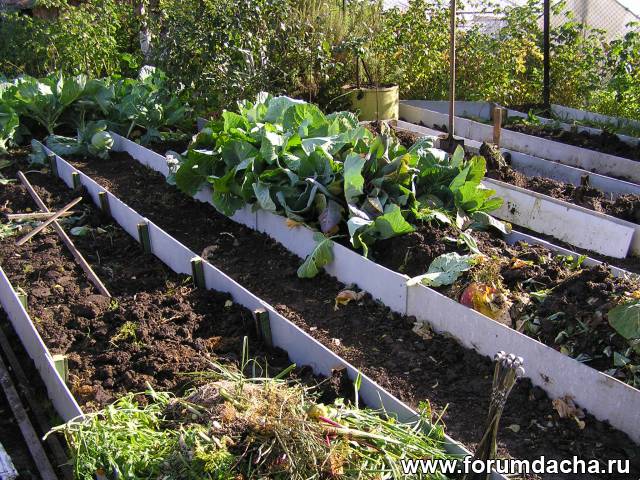

Капустным листом,после сбора капусты уже пару лет набиваю гряды-короба с нуля,слегка порубив лопатой,накрываю травой,и немного черве компоста.Если слоя не хватило покрываю суглинком(почти глиной) со свалки.

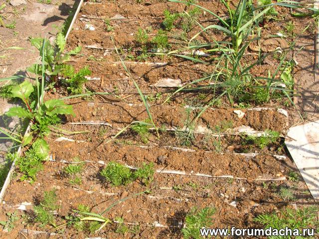

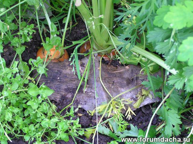

Полосками занимается жена Оленька.Я против из за затрат времени.Если мульчи не заготовил конечно оправдано.
Эти рыжие полоски накрыты органикой из поливочного бака после его читки.
Видно что картон к осени почти само уничтожился
Грузим короб капустой
капустный лист с травой
Когда совсем не от куда взять землю на досыпку поступаю так. Привожу прицеп того что нашел на свалке(4 км. от нас) И прицеп опилок.Перемешиваю перекидыванием лопата опилок-лопата глины ,лопата опилок-лопата глины и так пока не перекидаешь На выходе получаем достаточно рыхлую почву. Конечно не питательную но мы не за что и не платили.А по весне мульчирую,"байкалю".
