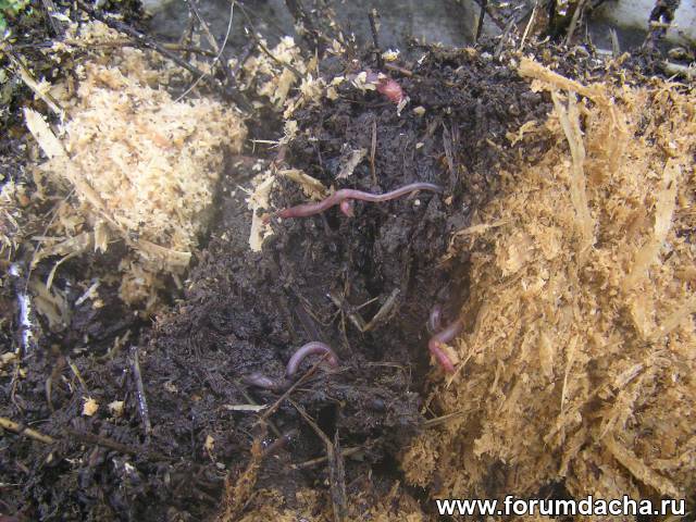

Здравствуйте,Дмито .У меня ,например,понятия о компосте менялись по мере приобретения новых знаний и нового опыта.Во времена традиционного землепльзования в компостную яму бросали все что каждый считал пригодным,заботясь лишь о том чтобы было много.И полагая что остальное должна сделать природа. Через пару лет получали плотный спрессованный комок земли.Узнав что существует технология этого процесса у меня ушло еще пара лет для получения приемлемых результатов.Сейчас моя компостная кучка состоит из 2-х отделений.

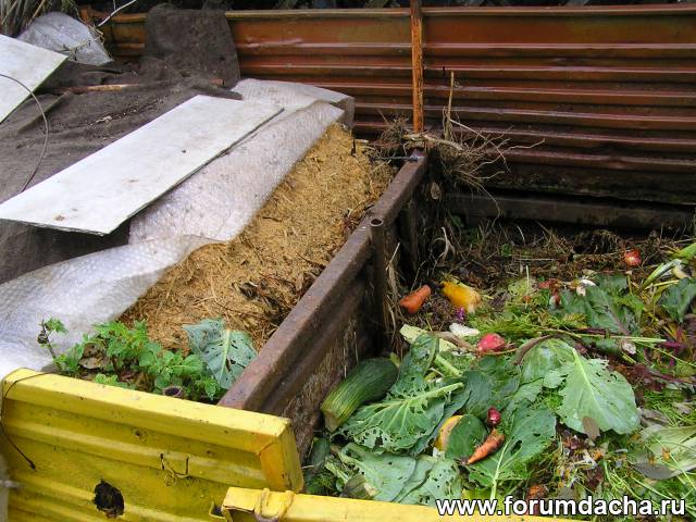

Компост

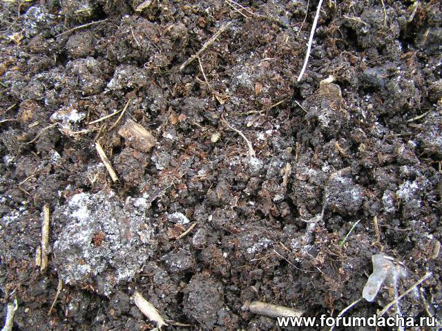

Левая половинка уже запечатана. Делаю это к 20-25 июля. Накрываю опилками,проливаю и накрываю полиэтиленом.За период формировки "Байкалю"десяток раз.Правая половинка созревает к концу сентября.Укладываю по 2-4 ведра на грядку,накрываю травой и опилками.Компост кишит червями и в нем много неосвоенной органики.

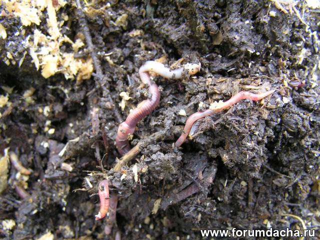

вера с компостом
видите и черви и органики достаточно

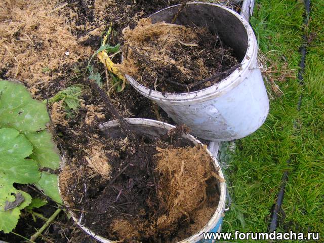

Черви в компосте
и так в каждом ведре

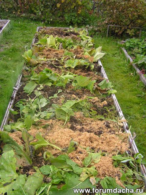

вот полностью упакованная грядка-осень 2011 г.
