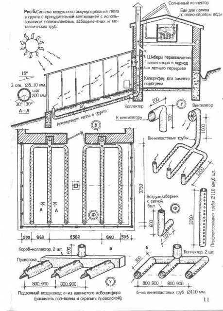

Здравствуйте, форумчане!
К Вам, овощеводы и садоводы!
«Солнечный вегетарий» - эта книга познакомит вас с идеей СОЛНЕЧНОГО ВЕГИТАРИЯ, практически безэнергозатратного сооружения закрытого грунта
Цитата из книги: «Возползуемся идеей Н.И.Гаврилова, который ещё в 50-е годы
Предложил накапливать излишки тепла в грунте теплицы. С этой целью в почве на глубине около 30-36 см укладываются трубы желательно тонкостенные диаметром 110 мм и больше из полиэтилена, асбестоцемента, металла. Концы труб с одной стороны выводятся из под земли для воздухозабора, с другой – соединяются в батареи, от которых прокладываются каналы подачи воздуха на северной стене или внутри её под перекрытие.
Канал заканчивается коробом с электровентилятором. При включении вентилятора тёплый воздух теплицы через воздухозабор проходит по трубам, нагревая почву вокруг них, далее – по каналам в стене и, подхваченный вентилятором, уже охлаждённый, возвращается в помещение вегетария, снижая температуру воздуха в нём до требуемой »

Ваильевич |
Зарегистрирован: 20.12.2010
Сообщения: 20
Откуда: Краснодарский край
26-12-2010, 10:55 |
Это рисунок из книги Солнечный вегетарий
Жабка |
Зарегистрирован: 26.10.2009
Сообщения: 438
27-12-2010, 10:22 |
Не понятно, на кого такой вегетарий рассчитан: для садовода-любителя это слишком сложно, а для сельхозпредприятия нерационально: лимоны все равно будут дороже по себестоимости, чем привозные, а огурчики-помидорчики-цветочки к Новому году и 8 марта все равно надо с отоплением и досветкой выращивать. Голландцы в своих теплицах круглосуточно освещают растения сильными лампами, так что они растут очень быстро (хотя и вырастают болезненными), но это окупается.
Я читала книгу финских авторов Эрата и Вулсона "Теплица в вашем доме" (доступно в Сети), там обсуждались похожие на вегетарий конструкции в качестве пристроек к загородному дому. Введение начинается фразой "В настоящее время во многих новых жилых домах в северных странах предусмотрены теплицы, пристроенные к жилому зданию и ориентированные на юг". В такой обстановке пермакультура имеет шансы "пойти в народ", а у нас врядли.
Александр Кузнецов |
Сообщения: 6489
27-12-2010, 14:26 |
Мне кажется эта тема актуальна для широт близких к Полярному кругу. Так что "каждому свое".
И там, где реально надо прогреть почву (на холодных участках).
Ваильевич |
Сообщения: 20
27-12-2010, 14:57 |
И там, где реально надо прогреть почву (на холодных участках). |
А вот и нет. Извините, не могу согласиться
Сообщения: 6489
27-12-2010, 15:08 |
Тогда аргументируйте.
Ваильевич |
Сообщения: 20
27-12-2010, 15:22 |
Легко.
Давайте включим логику.
Цитата «Но существует динамическое плодородие. Определяемое не содержанием запаса его (гумуса) в почве. А процессом, предшествующим его образованию. Это, за счет почвенного переваривания мульчи биотой почвы.»
Для этого нужны условия:
1) рыхлая, пористая почва
2) питание т.е. мульча
3) влажное состояние мульчи и почвы
4) температурный режим
Ваильевич |
Сообщения: 20
27-12-2010, 15:30 |
Если с первыми пунктами есть рекомендации и опыт, то 4 пункт освещён очень скудно, т.е. дан интервал 10- 40 С . Меньше снижение активности до анабиоза,
Выше многие полезные микроорганизмы погибают.
Вот это и хотелось бы обсудить.
Ваильевич |
Сообщения: 20
27-12-2010, 15:37 |
Мой опыт в этом году показывает, что при температуре воздуха в тени 40-43 градуса
Почва под мульчой у меня нагревалась до 22-25 г и была влажной, происходило так называемое атмосферная ирригация.
Вопрос всем. Каким образом регулировать температуру почвы?
Сообщения: 6489
27-12-2010, 15:58 |
Ваильевич писал(а): |
Вопрос всем. Каким образом регулировать температуру почвы? |
В Ваших условиях не греть, а охлождать почву. И решене есть, и оно описано: это водяные кукава. Они препятствуют перегреву почвы. Или толстая мульча и полив.
На холодных почвах, ситуация обратная.
Так в чем Ваша логика? Аргументации обратной так и не услышал.
Последний раз редактировалось: Александр Кузнецов (27-12-2010, 16:27), всего редактировалось 1 раз
Ваильевич |
Сообщения: 20
27-12-2010, 16:21 |
Прекрасно. Постарайтесь услышать. Может, натолкну на размышления.
И греть почву и охлаждать в определенном интервале 10- 40 С.
Вы пишите, что можно управлять процессом посредством влажности, а если и посредством температуры.
Как думаете при температуре почвы 25 С и при 35 С при остальных неизменных параметрах интенсивность увеличится или уменьшиться. Правильно должна увеличиться. Но на сколько и как? Таких данных у меня нет.
Ваильевич |
Сообщения: 20
27-12-2010, 16:31 |
Если использовать элементы вегетария, то можно управлять температурой почвы.
Ещё один плюс – это замкнутый процесс подачи воздуха, т.е постепенное увеличение
содержания углекислого газа. А это очень здорово. Вы понимаете о чём я. Вопросы инфильтрации я не поднимаю.
Это не аргументы?
