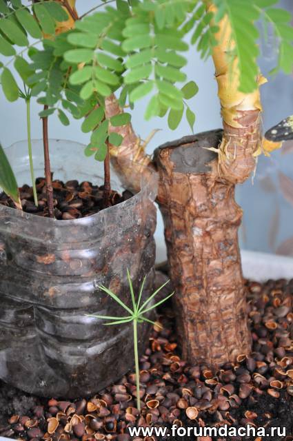

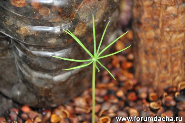

В этом году вдвоем с женой сощелкали пару ведер кедрового ореха. Шелуху не выбрасывал а засыпали в качестве мульчи под комнатные цветы. Вот так появился этот жилец!
Александр Кузнецов |
02-04-2012, 17:12 |
Да, а с виду не подумаешь что из такой крохи вырастит великан.

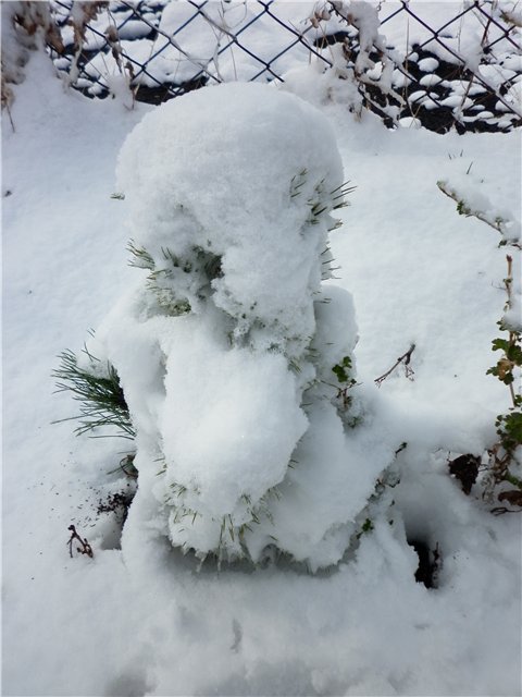

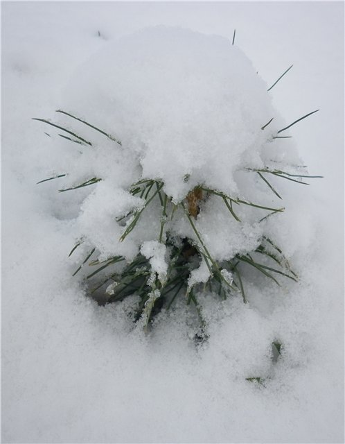

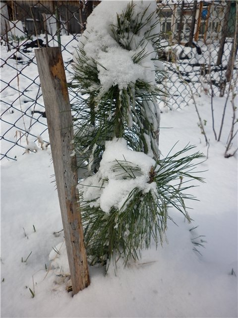

22-04-2012, 08:41 |
Сегодня ночью выпал снег (22.04.2012), и укрыл кедры снегом.
Вот кедры из Томска: карликовый низкорослый и привитый.
А это трехлетний сеянец

Здравствуйте Александр Иванович. Какаова судьба тех пятилетних кедров, что зацвели в столь юном возрасте, на сегодняшниц день?
24-04-2012, 17:53 |
Живы и здоровы. Они на фото выше (в снегу).

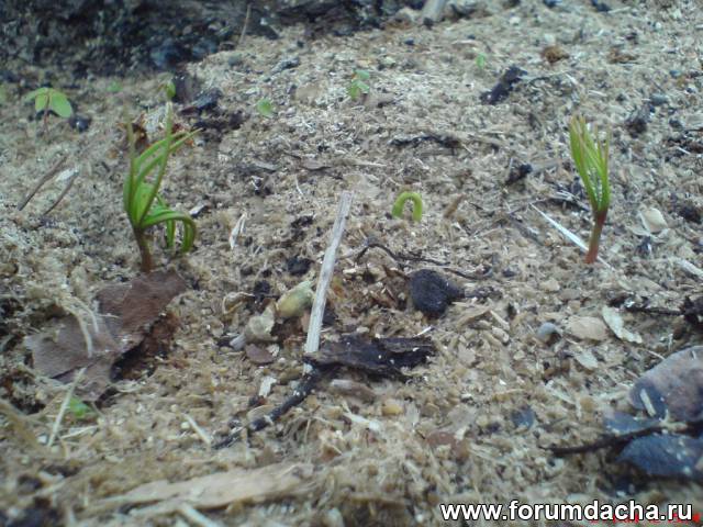

10-05-2012, 14:05 |
Орешки, после 3-х дневного замачивания и стратификации в свежих опилках 1:3 при темп-ре ок.20-22 град., начали наклёвываться и прорастать, но микобакс, по заверениям транспортной компании, прибывает со дня на день. Не потеряют ли всхожесть проросшие орешки, ведь они обработаны марганцовкой и до сих пор не в грунте?
С уважением, Вячеслав.
10-05-2012, 17:56 |
Посейте в грунт рядками как морковку. А в медурядья потом подсыпите мицелий. И замульчируете.
