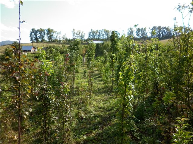

Мой продуктивный сад общей площадью в 30 соток под залужением (естественным от самосева) если вовремя не прокосить, то потом уже триммером с кордом (леской) не пройти. Уже нужен диск. А значит дополнительные усилия. Иначе не хватает мощности даже 4-тактного двигателя пробить такую толщу травы. И слой травяного войлока такой плотный и толстый, что не успевает за сезон весь "перевариться" (без полива). Сад не поливной. Плюс листья и ветки. Обрезая ветки я оставляю их на месте (мелкие). А если переработать толстые, то будет "завал" от избытка органики. Я их соседу на дрова отдал прошедшей зимой, потому как не осилить эту задачу "переработки" на месте! А ему на зиму топить печку хватило. Но, это была уборка территории сада от высохших деревьев после пожара на площади в 10 соток... Однако прирост биомассы ежегодный просто огромен. И вопрос самообеспечения сада -реальность. И сад не требует "энергию со стороны". Для обеспечения интенсива по питанию.
А вот там где нужен суперинтенсив, там я применяю опилки, то есть привнесенную органику со стороны. Это два участка по 10 соток. Один-производственный, другой- экспериментальный. Там частая смена растений, возрастом от года (саженцы), до пяти лет (сорта-колонны и виноград). А значит очень мало прироста биомассы за сезон, для обеспечения суперинтенсива. Поэтому, недостающую часть я компенсирую опилками.
А в продуктивном саду этого не требуется. Сад сам себя обеспечивает органикой. Завтра попробую сфотографировать мульчу в саду для большей убедительности и наглядности. А вчера и сегодня прокашивал как раз в этом саду второй раз за сезон. А для этого потребовалась сверхпрочная леска (корд) толщиной 3 мм. А местами диск. Так получилось, что немного упустил время, когда трава была ни так жесткой (крепкой). Но, это не есть "пермакультура". А обычное содержание сада под залужением. С прокашиванием, и мульчированием травой, листьями и ветками.

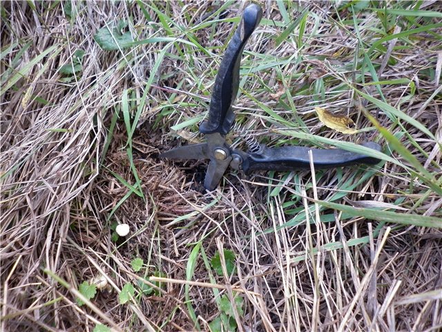

Вот обещанные фотографии травяной (листовой) мульчи и сада под залужением.

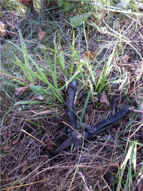

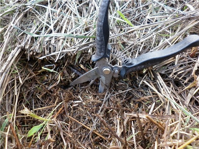

Так выглядит травяная муьча (в виде травяного "войлока) в разных участках сада.
На фото травяная мульча срезана садовыми ножницами до почвы. Сами ножницы в длину более 20 см. По ним можно судить о толщине мульчи.

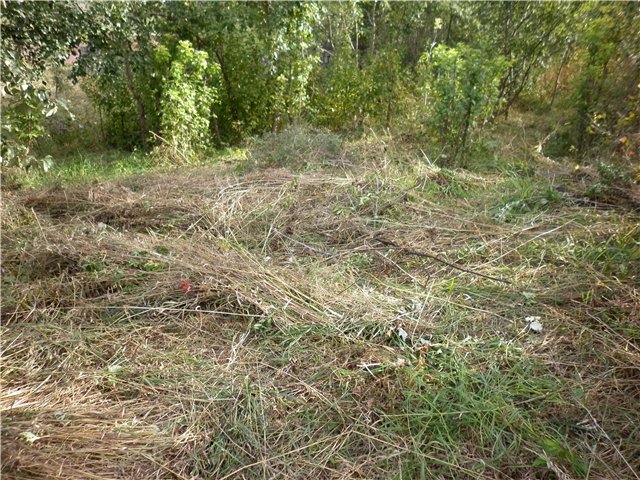

А это общий вид травяной мульчи в саду.
На участках прокошенных дважды. На фото видны остатки листьев, веток и травы.
На участке прокошенном один раз за сезон.
А это участки сада, прокошенные дважды. Мульча общим планом.

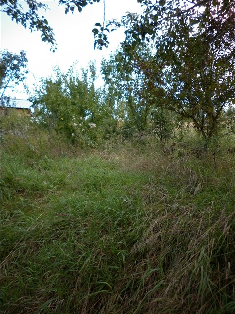

А это участки сада, где трава прокашивалась один раз за сезон. Видно как отросла трава после первого прокоса (в начале лета). И её ещё предстоит скосить. Чем завтра и займусь. А сегодня переоборудовал триммер, чтобы повысить его производительность с использованием диска. Убрал все кожухи, и поставил более широкий трехлопастной диск. Завтра и опробую..
