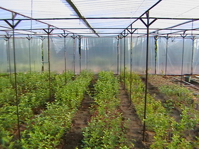

Предлагаю тему, и реальный опыт. Вот ссылки:
статьи и фото: http://my.mail.ru/community/sad-i-mikoriza/
фото: http://my.mail.ru/community/sad-i-mikoriza/photo/grunt
http://fotki.yandex.ru/users/mikobiotehpitomnik/album/55917/
Самая простая конструкция, позволяющая закрыть площадь любого размера. Хоть гектар, и более. И расширить, со временем, в любую сторону.
Закрытый грунт,

Как боритесь с выпадением большого количества снега на крышу теплицы, стойки мне кажется слабоваты? У нас в этом году после снегопада с метелью и дождя деревья просто легли, а несколько павильонов сложилось. Возможно, вопрос не в тему. С уважением, Paul.
Так Вы статью-то прочитайте. Там всё сказано, что "крыша на зиму снимается" (пленка). Вот дословный текс: "На зиму снимается только верх укрытия, чтобы почву под растениями укрыл снежный покров. Боковые стенки «теплицы» не снимаются на зиму"
.И даже фото есть, кажется. Сейчас посмотрю.
Да, есть, вот ссылка.

Как летом регулируется дневная температура и влажность? Сама я теплицу большого объема никогда не использовала, но работники нашего ВАСХНИЛа (г. Новосибирск) утверждают, что если защищенный грунт более 6 м по длине или ширине надо создавать системы для верхнего, не торцевого проветривания. Подтверждается эта теория на вашей практике?
Я не знаком с этой "теорией". Я практик. И у меня нет таких проблем.
Большой объем не так то просто нагреть. Но, и остудить, то же. Тем более, я использую энергоаккумуляторы большого объема. Это водяные рукава. Днем нагреваясь, и забирая значительную часть тепла. Они ночью не дают опуститься температуре значительно. И это важнее всего. Чтобы не было резких перепадов температур.
А влажность, вовсе не проблема. Наоборот, использую дождевальные установки очень активно. Чтобы увлажнить грунт и мульчу. Потому что всё активно высыхает.
Кроме того, дождевание холодной колодезной водой, значительно снижает температуру в закрытом грунте. Но, забирая тепло, вода передает его, вместе с растворенным в ней СО2 почве и мульче.
Всё очень просто, и практично. И безо всяких "теорий".
