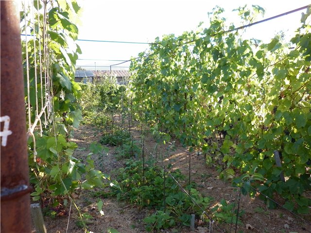

Диаметр арматуры 20-25 мм. Но, это то чо было в наличии.
Позже, на другом участке для устройства шпалер, на опоры использовал трубы. А сверху- профильный металл..
Вот нашел фото из архива, где видна конструкция шпалер. Первое фото- вид сверху. Видно из чего сделан верх шпалерных рядов- это прямоугольная профильная "труба" сечением 20х40 или 30х50 мм, тонкостенная. На втором видна часть опоры , средней шпалеры и вертикальных шнуров. Сами опоры из труб диаметром 50-70 мм. Просто забиты в грунт, а верх выровнен по уровню. На высоте 2,2-2,4 метра. Между шпалерными рядами по стойкам-опорам из труб приварены распорки для придания жесткости всей конструкции. Расстояние между трубами-опорами 5 метров. Расстояние между шпалерными рядами 2,4-2,5 метра. Шпалера средняя единственная выполнена из проволоки-катанки сечением 6 мм. Она приварена к опорам. Вся конструкция выполнена электросваркой. А вот между верхней шпалерой (из профильной трубы) и между шпалерой из проволоки натянуты капроновые шнуры. С "шагом" в 20 см вертикально. За них и цепляются "усы" лозы при росте винограда.

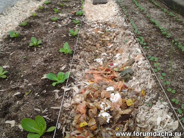

Так я складываю отходы кухни в дорожки, потом присыпаю стружкой. Внизу еще и навоз. Может, есть смысл складывать отходы прямо на грядки? Слева пекинская капуста, а справа редис.

...Так я складываю отходы кухни в дорожки, потом присыпаю стружкой. Внизу еще и навоз. Может, есть смысл складывать отходы прямо на грядки?
