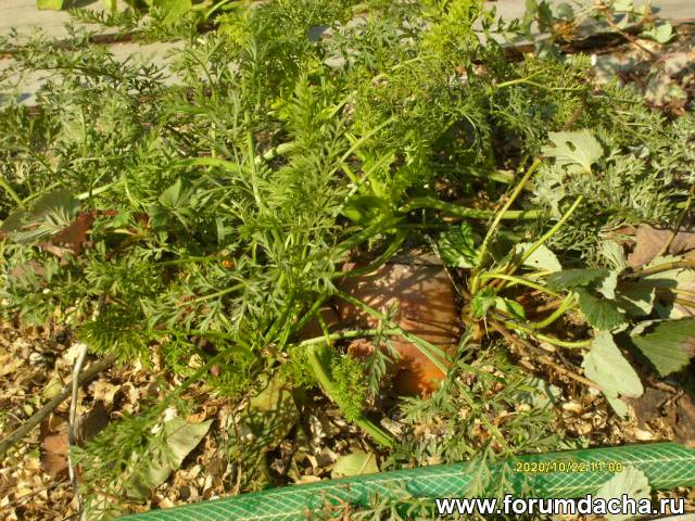

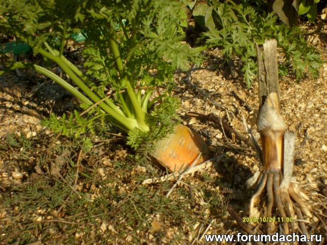

А вот так я садил морковку. Сгрёб мульчу в холмики. В траншейки посеял
можно почитать про а лучше посмотреть на результат ?

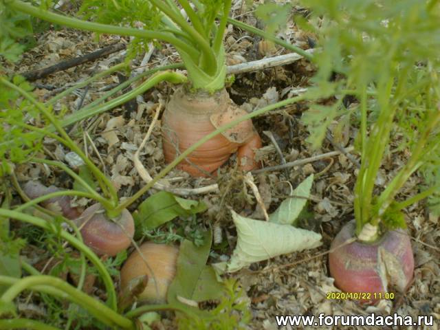

А вот с морковкой-как хотел-не получилось... На участке, который был выделен для посадки морковки- она на не взошла по очень простой причине: я не дождался её всходов. Решил что плохие семена и посадил там баклажаны.. Но!!! Остатки семян я просто бросил (на удачу) поверх опилок на место где у меня растёт земляника. Разбросал -типа выкинул. И вот эти то выброшенные семена (на поверхность упавшие) И взошли!!! Вот результат:

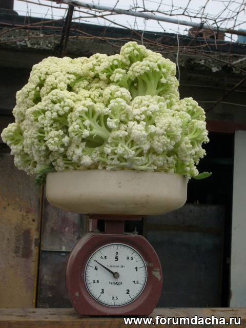

Гиганты этого года:
Самосев переопылённой редиски дайконом.

Цветная капуста "Отечественная"

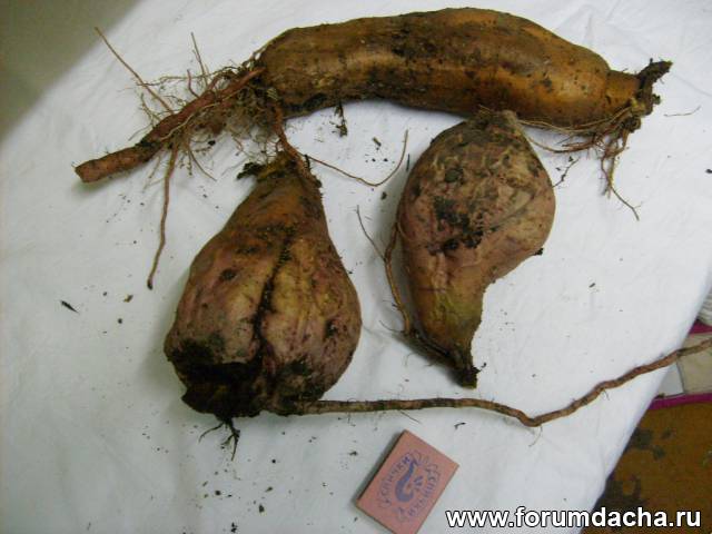

Вот фото батата выращенного по биодинамической технологии. Выкопал позавчера 08.11.2011г. Садил рассаду маленькую и "дохленькую"...
Александр, ещё раз Вас благодарю, за то что Вы доносите до нас информацию по этой технологии. По другому я уже не мыслю при посадке растений.
