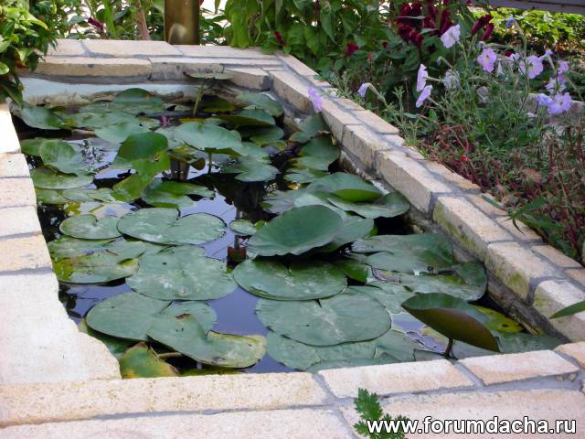

Мой водоем отслужившая свой срок ванна, поставили ее в прошлом году, а этим летом задекорировали.
Лука, а у вас в ванне зимуют водные растения, или вы просто используете ее для сбора воды? Дело в том что муж уговаривает меня оставить нимфеи зимовать в ванне, а я боюсь что они вымерзнут.
А из какого материалла ванна? Неужто чугунная?
Подарёнка
Зарегистрирован: 02.12.2011
Сообщения: 44
Ванна кажись железная.
