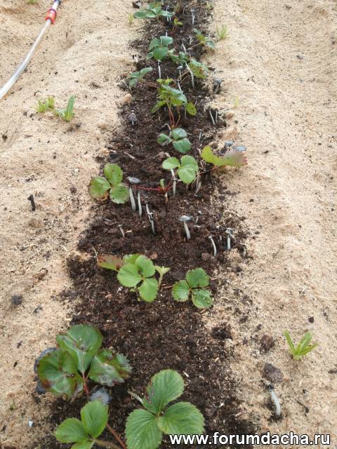

Что то совсем затих форум. Внесу свои пять копеек в тему земляники по природному земледелию.
В этом году решил исправить свои прошлые ошибки в выращивании земляники. Купил два листа ЮСБ и раскроил из на полосы по 25см высотой. Получилось 12 штук. Толщина ЮСБ 9мм. Наварил из обрезков арматуры п-образные скобы шириной 25 и 27см.
В прошлые годы выращивал землянику в пакетах, стоявших рядами с запада на восток. У меня участок с уклоном на север. В этом году развернул гряды на юг-север. После срезания пакетов землю под ними культивировал. Потом устанавливал п-образные скобы шириной 25см. С боков к ним ставил полосы из ЮСБ и закреплял их скобами 27см. Получался разборный короб высотой 25см. В него сантиметров 12-15 насыпал свежего конского навоза. Сверху 2-3см свежего опила. Хорошо проливал короб. На опил сыпал землю из срезанных пакетов 4-5см. А остальное пространство до 25см засыпал прошлогодней гусиной подстилкой пока она не кончилась. А когда она закончилась, то смесью свежего опила и торфа 1:1. Это для того, чтобы видеть где гряда, а где междурядье. Опять хорошо проливал гряду. Междурядье у меня 70см шириной. И засыпано свежим опилом на высоту короба – 25см. Потом короб переносил на 70 см и все повторялось снова.
Землянику свою ЗКС сажал и из 64-й кассеты и из стаканчиков через 15см в один ряд по центру гряды. Это удобно и для сбора ягод и для постановки стаканов для укоренения розеток Таким образом все питание сосредоточено конкретно под земляникой. А толстый слой опила в междурядье хорошо глушит траву, которой и питания не прибавилось. Пробиваются лишь отдельные упёртые многолетники, но они хорошо выдергиваются из опила. Полив участка импульсными дождевателями хорошо себя нынче показал. Такая технология посадки конечно более трудозатратна, но показала свою эффективность даже при непродолжительной эксплуатации.
Чело Век
Зарегистрирован: 16.11.2017
Сообщения: 177
Откуда: РМЭ
Грибы уже осваивают грядки с посаженной земляникой.
