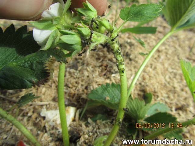

Муравейники внутри кустов наблюдаю, но корреляции лучше растёт или хуже не вижу.

Это для меня новость. У меня земляничная грядка вся в муравейниках. Я не знал, как с ними бороться. Оказывается, они и положительную функцию играют? А ягоды они у Вас много портят?

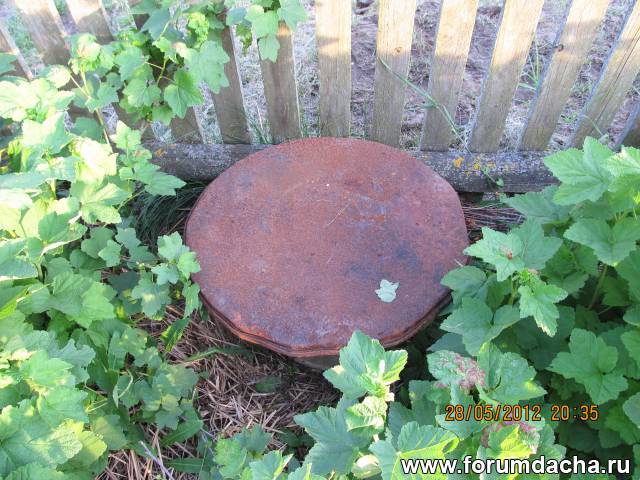

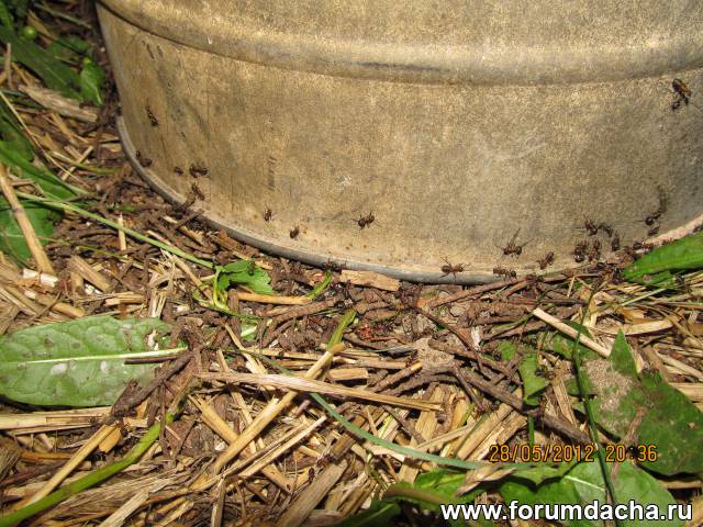

Кстати, кому нравятся муравьи, могу сказать, что у меня они поселились под камнями, которые по разным причинам задержались на грядке. Разложите камни и получите муравейники.
Под камнями, потому что для развития яиц им нужно тепло. Камни- это их инкубатор.
Рыжие, ничего общего в своих пристрастиях не имеют с черными садовыми муравьями.

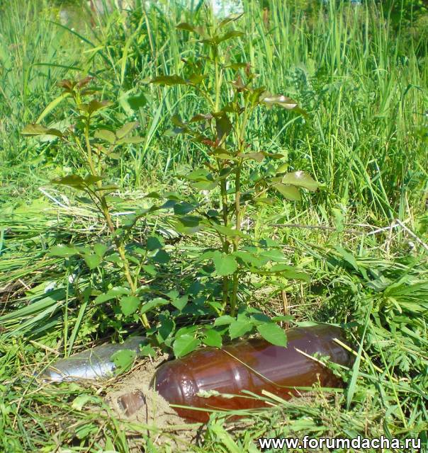

У меня черные (или коричневые?) муравьи устроили муравейник под кустом розы: этой весной я положила под нее бутылки с водой, и муравьи построили вокруг одной из бутылок (коричневой) муравейник. Две недели назад его еще не было. На розе пока признаков угнетения нет, вся в бутонах. А вот растущая рядом пижма вся в тле!
