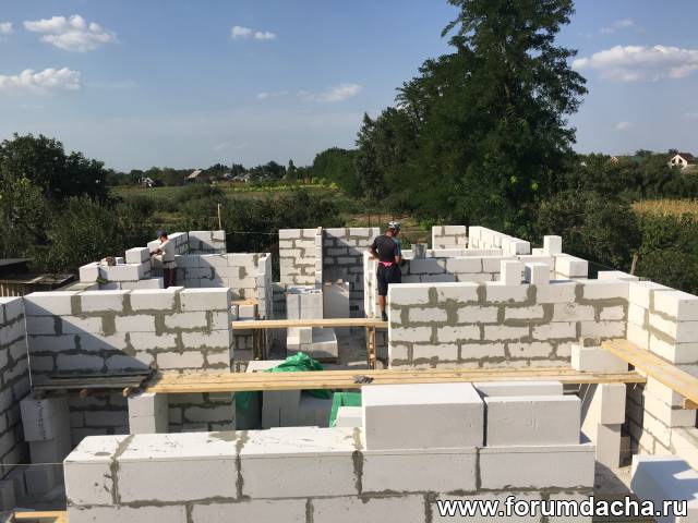

за неделю рабочие почти подняли этаж

кирпич точно нет. Устаревший материал. У меня проект делал знакомый инженер, который не в теории а на деле строит дома постоянно, в том числе и в станице. Стоят не падают и не трескаются. А за глубину я много где узнавал и почти везде говорят одно - без геологии расчёт фундамента не делается. НО исходя из практики строительства и накопленному десятилетиями опыту углубляются на 80-90 см. Есть конторы, которые говорят, что на кубани климат внезапно похолодал на 30-40 процентов за последние 10 лет и советуют рыть 1500 и глубже - это чистый лохотрон, потому как хуже точно не будет, а денег содрать можно побольше, да и технологию армирования можно не соблюдать при этом. В итоге человек платит не за фундамент, а за внутреннее спокойствие порядка 200 тысяч сверху. Правильный расчёт фундамента только с геологией, а это +600-800тысяч и никто этого не делает, даже строители 6-ти этажных домов.
Вообще на стройке лохотронщиков тьма, и если спешить, не разбираться в вопросе, то дом выходит дороже и хуже. Мне фундамент и цоколь считали 5 разных контор с разных мест по одним и тем же размерам в итоге начальную сумму в 700К удалось снизить до 400, без изменения параметров, но включая канализацию, опалубку и заливку плиты. Банально узнайте сколько стоит положить 1 блок, мы начали искать со стоимости "сколько стоит блок столько и его укладка" это примерно 150р и перемычки 1500р метр, и не торопясь дошли сторговались без посредников до 50р + перемычки по 500р за метр. Первую неделю смотрел за ними приглашал инженера думал будут косячить, а нет, всё в идеале.
Сообщения: 2435
перемычки в U-блоках, та не будет потеть стены, дороже но практичнее.
