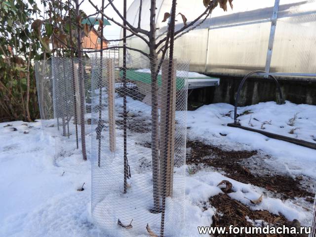

..пытаюсь таким образом уберечь от мышей...

От простых полевок спасёт.. А вот от полёвки водяной вряд ли спасёт? Если почва не промерзнет, может погрысть корни.. Да, и простые мыши могут перелезть через верх. По сетке они это легко делают..
Я так храню черенки в зиму. Но, укрываю наглухо кругом, без щелей.

У меня пока только полевки....водяной не встречал..... хочу надеяться что " акробатов " не будет.... Был случай объели все что под снегом.... а выше не тронули...поэтому и поднял выше предполагаемого уровня снега.... а снизу...как только будет снег утопчу ..пролью водой...

... а мульча и сейчас мерзлая....проткнуть кольями не мог без молотка.....
