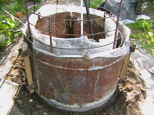

В статье о том как Вы создавали колодец, Вы ссылались на фотографии, но в статье их не было. Сохранились ли у Вас фото опалубки и самого процесса?
Сообщения: 6749
К сожалению, фото в архиве утеряны. Сохранилось одно единственное фото опалубки в сборе, приготовленной к заливке бетоном.
Опалубка для заливки колец бетонного колодца.

Александр Иванович, а как долго сохнут кольца?
Я помню из детства, что кольца отливали отдельно и сушили их по месяцу Rolling Eyes , а потом хмельной гурьбой закатывали в колодец Smile
