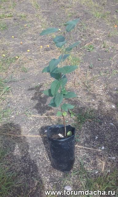

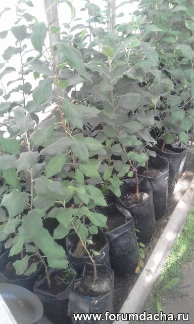

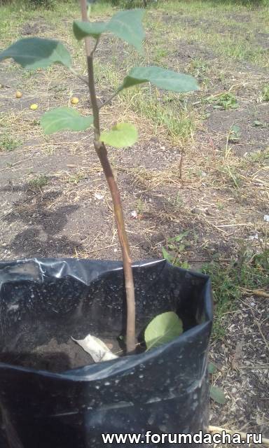

Поделюсь успехами в создании "питомника" на 10 сотках садового участка. Из задуманного воплотить в реальность получилось не много, но начало положено. Основная проблема возникла с приобретением подвоя. Весной привил различными методами 30 сортов черенками 250 яблонь на выкопанные корневые поросли Сибирки. Высадил все в полиэтиленовые контейнеры объемом 8-10л. в тепличку. Выжили в итоге 200шт. Погибли в основном саженцы привитые черенками срезанными ранней весной. Зимой температура опускалась до -45.Так же Не выжили саженцы из за гибели корневой подвоя. Мощные на вид корни просто не тронулись в рост.
Высаживание саженцев по месту начал в августе по мере освобождения грядок от овощных культур. Саженцы активно растут. Некоторые уже высотой больше метра. Видимо придется прищипывать те, которые высажу по месту. Планирую высадить хотя бы по три шт каждого сорта. Пересадку из пакетов саженцы вообще никак не почувствовали. Остальные планируется выставить на продажу. Так же встает вопрос с местом и условиями хранения саженцев в пакетах зимой.
Фото выложу чуть позже.
Из способов прививки самым эффективным оказался метод улучшеной копулировки. Разные по толщине черенки и подвой прививал за кору, в приклад и в расщеп.
На пробу привил в крону 30 летней груши(поражает своей жизненной стойкостью) 15 черенков яблонь прививочным секатором. Прижились все кроме одной.
В этом году планируется запастись своими семенами ранеток и груш для выращивания подвоя.

Саженцы привитые на поросль Сибирки.

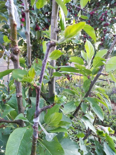

Здравствуйте, Александр Иванович! Поведайте, пожалуйста, каким образом удаётся сохранить распустившиеся листья на рассаде привитых саженцев? Неужели солнце не высушивает до хруста эти нежные листочки? Ведь корневая - то ещё не прижилась, "качает" воду плохо. Опрыскиваете часто или притеняете? К сожалению, не понял этого важного момента, дважды прочитав ветку форума... У меня бывает, что при даже частичном разрыве защитного колпачка листья гибнут от пересыхания. И это на ЗКС подвоях.
Сообщения: 6749
Никаких защитных "колпачков" не использовал, и не использую никогда, за ненадобностью.. Даже если прививаю в саду с апреля по июль включительно.. Черенки с хранения, при температуре +4 град. То есть, в полном покое.. Перед прививкой выдерживаю их в медовом растворе.. Вот и всё.. А дальше, черенки приживаются, и начинают рост при естественной влажности воздуха и освещения.
Так же себя ведут и "зеленые" черенки. Прекрасно приживаются. И далее продолжают рост.

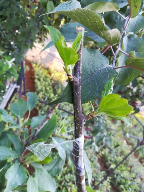

Прививка зеленым (полуодревесневшим) черенком, фото от 23 июля 2020
Прививка выполнена 7 июля 2020. Черенки нарезал из побегов текущего сезона, и прививал в прирост текущего сезона. То есть, "зеленое на зеленое". такое делал впервые. И результат превзошел все мои ожидания, практически все черенки прижились и пошли в рост. Прошло чуть больше 2-х недель с момента прививки. У черенков удалил листья перед прививкой, оставив черешки. Несколько минут выдержал в медовой воде. И привил на такие же молодые побеги. У черенков кора потемнела, а из почек развиваются уже новые молодые побеги.
То есть, теперь уже практически получилось выполнить прививку "зеленое на зеленое", в опытах с приростами текущего сезона..

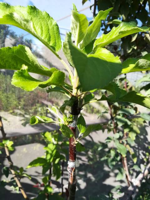

Идея была в чем? Рано весной срезал все ранетки колонны на высокий штамб- от 1,5 до 2 метров. Веточки обрастающие на оставленном штамбе не убирал. Весной всё это тронулось в рост. И к июлю новые побеги имели уже толщину, достаточную для прививки. Часть привил прошлогодними черенками. А где не хватило нужных черенков, привил черенками нарезанными из приростов текущего сезона с сеянцев-новинок колонновидного типа. Чтобы сэкономить время (год).. Таким образом хочу сформировать шаровидную форму кроны..
На счет вызреет-не вызреет древесина прироста у прививок? Задержка в развитии всего на 2 недели.. Это ни о чем. Если всего конец июля. Впереди масса времени.. Пользуюсь прививкой в первых числах июля уже несколько лет. Все успевает вызреть. Иногда даже плодоносят прививки прошлогодние, у сортов колонн и сеянцев колонн.
