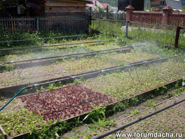

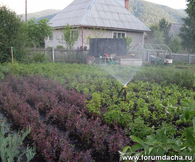

Пример организации питомника на дачном участке, правда традиционного, без ТПЗ.
При традиционном способе выращивания, прополка станет бесконечной, и будет отнимать всё свободное время. Это тупик.
Простая установка искусственного тумана для зелёного черенкования.
_________________ Питомник "Сибирский Оазис".
