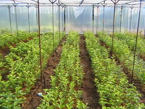

Примерно так это выглядит после высадки в грунт. Видно, что плотность посадки в школке очень высокая. Но, все саженцы примерно одного роста. Хотя привиты с разрывом во времени до 30 дней.

Прививаю в апреле. Высаживаю в мае. Выкапываю в октябре.
Вот как это выглядит:
