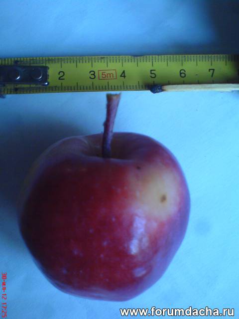

Плодоношение прививки подвоя 62-396 в кроне плодоносящей яблони.

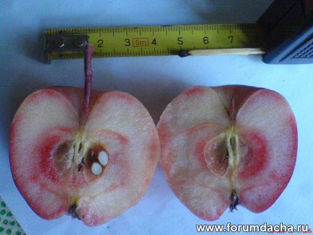

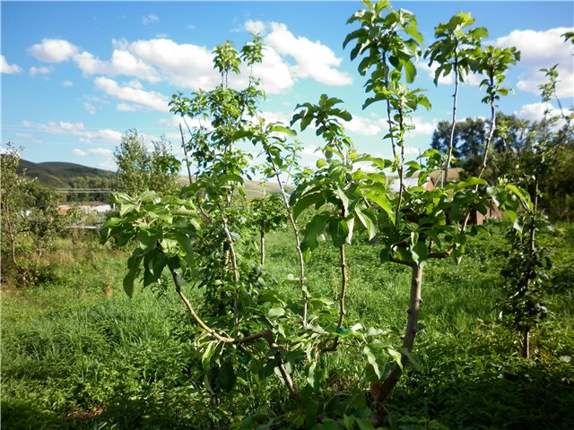

Прививка в скелет выполнена 15.07.2012, а так выглядит на 16.08.2012

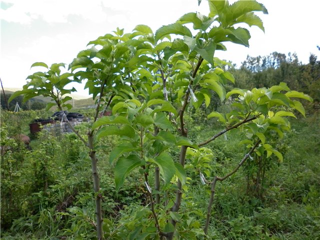

Прививка в высокий штамб, сорт Абориген, те же сроки.
