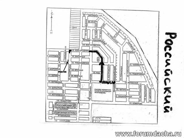

Буду благодарен за любую помощь и информацию, бо НЭСК шо КГБ. Участок находится по улице Ришельевской 27. Пересечение Каспийской и Ришельевской, он у меня угловой. Вот только как Вас сориентировать. Завтра сделаю скан поселка и укажу. Поселок питается от ТП 990, вот она, как мне сказали, перегружена и на нее никого не цепляют, а всем вновь прибывшим выдают техусловия на ТП Калинино 4, кажется так написано.

Ок. Жду. Дом у нас находится на пересечении Батумской и Беринга. То же угловой участок.
