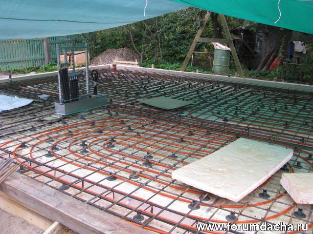

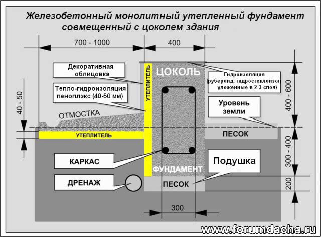

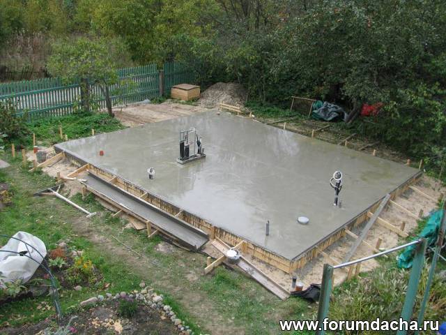

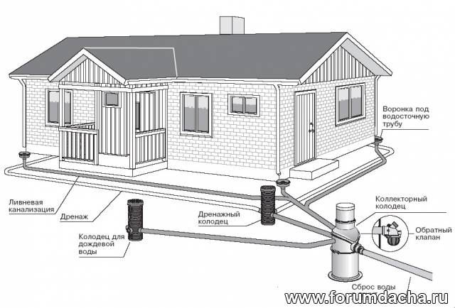

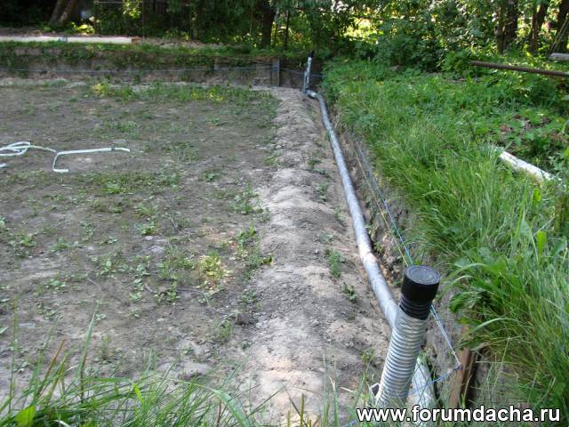

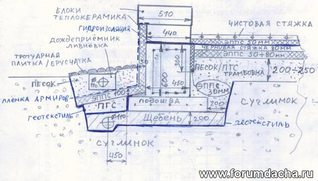

При высоком угв надо делать дренаж вокруг дома. Я бы сделал мелкозаглубленную ленту
с утеплением цоколя и отмостки + гидрозоляцию и дренаж. Но это если сам грунт нормальный,
а не болото. Вот несколько фото

AlexeySPb, плитный фундамент однозначно не подходит.У нашего родственника дом с таким фундаментом,причем угв нормальный,так вот у него на первом этаже сыро, так что при высоком угв плитный фундамент не вариант.
Prim,спасибо за такие подробные схемы,будем изучать )

Кстати, Ирэн есть второй вариант фундамента, который можно было бы использовать при высоком угв, утеплоенная шведская плита (УШП), если не нужен подвал и не пугает высота цоколя 30 см, самое то будет, и недорого, и тепло. И что самое главное, три в одном, фундамент, готовый пол первого этажа, и комфортная система отопления в виде теплого пола. Но такой фундамент накладывает ограничения на материал стен и межэтажное перекрытие. Нужно использовать более легкие материалы. Я для себя смету на такую плиту составлял 10*10. Цены, правда, за июнь уже прошлого года, материал на все это обходится в 300 т.р. Работа не знаю, но если вникнуть в тему и руководить процесом самому, то работа получается 3 человека из средней азии * на 1000 р в день * 15-20 дней получим 45-60 т.р.
