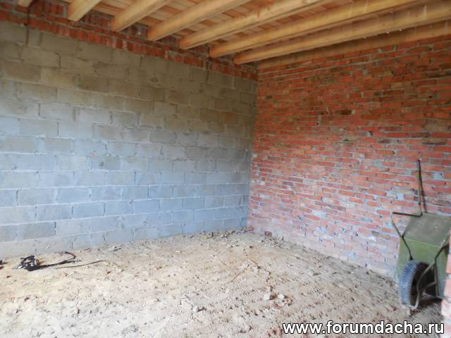

shasha59 |
15-10-2013, 16:32 |
А кто подскажет,из чего построен этот дом? Мне сказали,что из шлакоблока.
