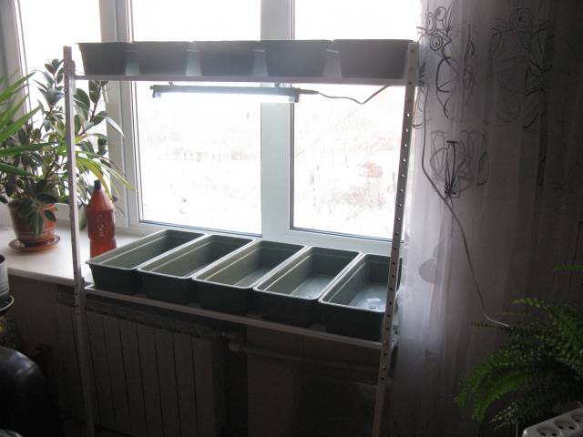

Здравствуйте. Я предлагаю обсудить мой стеллаж для рассады. Придумал и сделал, вот что получилось. Если кому понравится, могу продать, так как наладил выпуск стеллажей маленькими партиями!

Мои поздравления, уважаемый коллега ! Good
Аккуратненько, симпатично ...
Только один вопрос - насколько жёсткая конструкция ?
В смысле, интересует - на какое именно расстояние (сантиметров или миллиметров) наклонится верхняя полка при полной загрузке ?
Насколько я понимаю - в каждый из показанных ящиков (лотков) входит примерно по 7 литров воды ...
Т.е., 5 ящиков - общим весом примерно 35 кг ...
Тем более, что в вертикальной стойке отверстия довольно частые ...
Каково вообще поперечное сечение металлического профиля ?

Наливал 3,5 литра в каждый лоток и все отлично)) Правда не сразу так было, сначала я трубу для стоек тоньше применил и они прогибались, а сейчас все нормально!! Даже когда нижняя полка в самом низу а верхняя в верху и прогиба нет! (труба 20*20*2 сталь)

Так ведь ящики вроде не по 3,5 литра - а раза в 2 больше ...
Попробуйте - как поведёт себя конструкция (верхний стеллаж) на изгиб, если нагрузить 5 ящиков по полной ?
Также вопрос - какова длина и ширина верхнего стеллажа ?
Сами стеллажи сварные - или на винтах ?
И ещё ...
Я бы советовал дополнительно сделать горизонтальные ножки для вертикальной стойки.
Крепление за подоконник - штука не очень надёжная ... если заденешь конструкцию хорошенько - то она рухнет в обратную сторону.
Так что, если от вертикальной стойки пустить по полу (до стенки под батареей) отрезки такого же металлического профиля - то всё-таки конструкция будет понадёжнее.
Да и соединить между собой по полу вертикальные стойки - тоже бы не помешало ...
Тогда данную конструкцию можно будет смело использовать не только для грунтового культивирования - но и для гидропоники.
Ну, тогда заодно вопросы ...
Какова будет ориентировочная стоимость изделия ?
Какова стоимость доставки для по России (предполагаю, что Вы находитесь именно в России) и в ближнее зарубежье ?

Ящики на 5 литров воды! наливал по полной и оставлял на несколько дней, после чего поменял верт. стойки на более толстые. Сейчас можно налить по полной и еще 3 ящика с верху поставит и все будет нормально!
Стеллажи сварные 50*100 см.
Я много всего перепробовал прежде чем остановится на этой конструкции и могу вас заверить, даже если взрослый человек толкнет стеллаж, то он даже не шелохнется!!! Хотя на фото крепление кажется слабым, но это не так!!!
Стоимость - 2000руб.
Сколько доставка будет пока не знаю. Произвожу в городе Рязань!

На этом фото, горшки на верхней полке наполнены водой!

Вот теперь вроде всё выяснено ...
