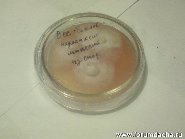

пересадил мицелий из спор веселки обыкновенной на новую агаровую среду. Среда получилась - объедение. Споры начали расти очень быстро.

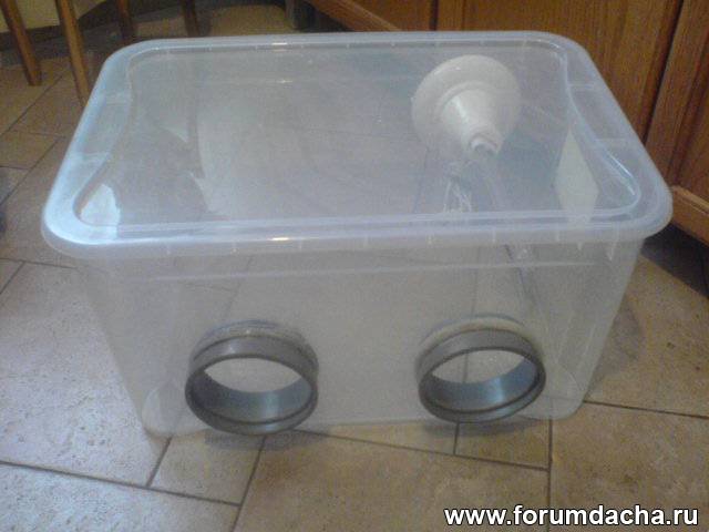

вот такой у меня главбокс, который мне заменяет ламинар. На втулки я раньше натягивал резиновые перчатки, но это не совсем удобно для того, чтобы оперативно что-то из главбокса вынуть или засунуть в него, оскольку крышку в процессе лучше не снимать. Через верх во внутрь однозначно попадет гадостей больше, чем через открытые отверстия сбоку. Поэтому я дезинфицирую стенки и крышку изнутри, а далее работаю в латексных перчатках, которые тоже мою в спирте перед началом работ. Чашка Петри через втулки проходит.
Кстати, можно обходиться и без бактерицидной лампы.
Ничего такой главбокс. Андрей, у меня вопрос: "Когда горелку поджигаете крышка не плавится"?
А.Ю.
Зарегистрирован: 02.05.2011
Сообщения: 182
Рома, я горелку ставлю рядом на табуретке. Сначала инструмент обжигаю, потом окунаю в спирт и сразу еще мокрым заношу внутрь. Внутри протираю ваткой в спирте. Вроде остается чистым.
Собсно работаю сидя на диване перед двумя табуретами. На одном главбокс, на другом горелка. Конечно опасно, типа спирт и огонь. Но тут уж осторожно надо.
Да, и важно крышку с чашки Петри до конца не снимать, а лишь приоткрыть на расстояние достаточное и необходимое, чтобы была щель. Тогда сверху ничего бы на питательную среду не смогло опуститься из воздуха. Ну или опустилось бы но мало.
