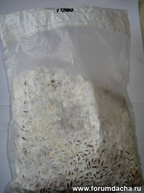

Здесь будет выкладываться инфа о наличии культур
1 пакет = 800 грамм
Стоимость одного пакета = 200 руб...
В наличии мицелий:
Просьба отправлять заказы на мейл

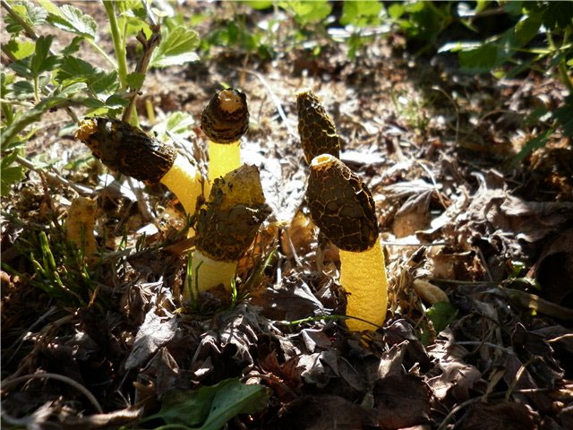

Сморчок (Morchella esculenta)

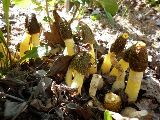

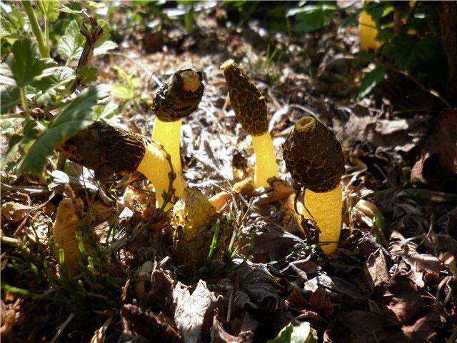

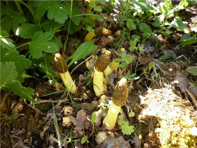

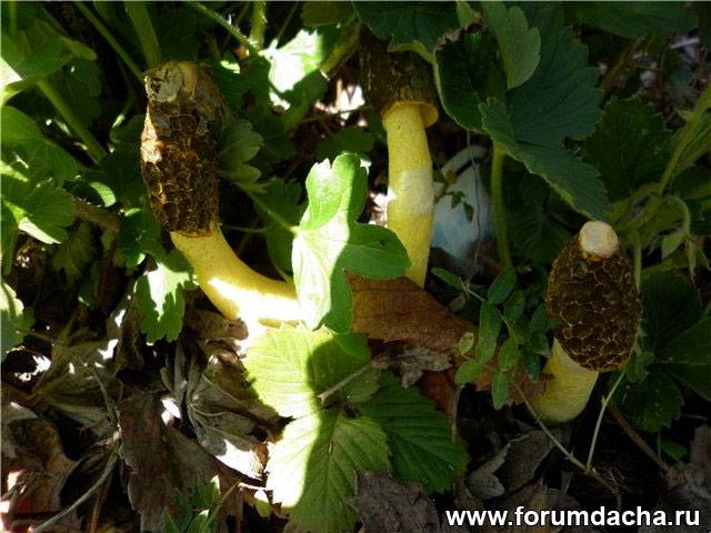

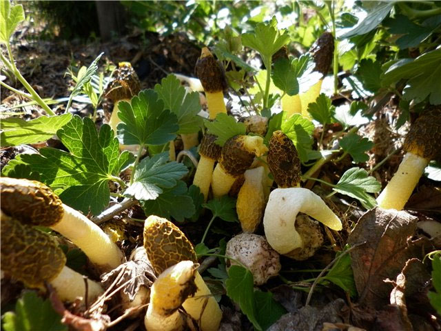

Благодарю, Вячеслав. Мне показалось по Вашим фото Веселок, что у Вас два вида. Один Веселка обыкновенная, другой очень похож на Веселку хрящеватую. Но таких видов существует несколько. Они очень похожи. Ещё думаю будет интересен Подвишень?
Хотелось бы обсудить способы сохранения и доставки найденных и интересных грибов. Сейчас горячая пора, в любой момент в саду или огороде может появиться гриб, который бы хотелось размножить по всему участку, не только Вам, но и другим участникам форума... У Весёлки, споровый материал в виде желеобразной массы , его также можно нанести на лист ... Можно ещё в месте роста гриба , в почве увидеть белые гифы мицелия, отделить кусок земли с гифами положить в п\э пакет... Может, кто то из участников добавит свой имеющийся опыт.
Только хотел задать вопрос.. И уже есть ответ.. Сейчас активна у меня Веселка хрящеватая...
Со споровой жидкостью понятно, приготовлю.. А тяжи мицелия у меня не в почве, в мульче опилочной. Их как лучше Вам отправить, сами по себе, или с мульчей? Надо ли отмывать от мульчи? Или лучше этого не делать?
Для Ребриева Ю.А. я отправлял гифы мицелия и целые плодовые тела в стадии яйца в меду, в запаяном п/э пакете. А сами грибы со споровой жидкостью сушил в сушилке при температуре до +40*С, потом запаявал в п/э пакетик. Который укладывал в футляр, чтобы гриб не сломался. Это для музейной коллекции. Высыхают они очень быстро. И не теряет цвет и форму.
Как лучше сделать? Чтобы материал был наиболее чистым?
Я надеюсь на пополнение нашего банка культур из семейства весёлковых, участниками форума. Александр Иванович, наверное будет первым, кто сделает этот вклад. Первые весёлковые, которые появятся, будут из его коллекции.
Без проблем. Но сейчас активна только Веселка хрящеватая. Вот с неё и начнем. Остальные прийдется ждать когда проявятся. Иначе мицелий не отличить в мульче от других грибов. Многоие виды растут на одном месте.
Мутинус пока спит. А другие Веселки появятся только к середине лета, или ближе к осени...
Три дня поливал участок с Веселкой хрящеватой дождеванием. И каждое утро наблюдаю массовое "выстреливание" гриба. Плодовые тела не стал собирать. Оставил мухам. Пусть разносят споры по округе!
Завтра поутру попробую собрать споры и мицелий-тяжи.
