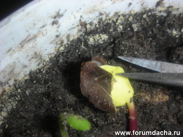

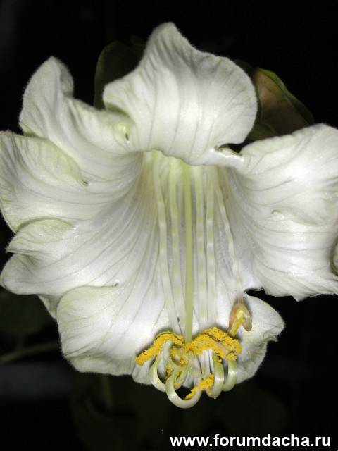

Семена кобеи в прошлом году вообще не взошли, а в этом купила белую и синюю, так взошло одно семечко белой. Такой замученный росток никак не мог скинуть чешуйки, намочила чтобы помочь, а оно скользкое липкое, всё равно не снимается, пришлось маникюрными ножницами делать операцию обрезания. Что то росла не хотя, как будто чего то ей не хватало, первые бутоны выкинула давно, но они так и остались маленькими а потом пожелтели и отвалились. Следующие вроде бы пошли в рост, но вот уже лето кончается а они не раскрываются, вспомнила что помогала ростку освободиться оперативным путём и подумала, может опять нужна ей помощь. Взяла и понадсекала бутоны и прямо на следующий день из него начал выходить цветок, сейчас уже несколько дней любуюсь им. Такую же операцию проделала с другими бутонами. Может кто выращивает кобею и имеет опыт, поделитесь пожалуйста.

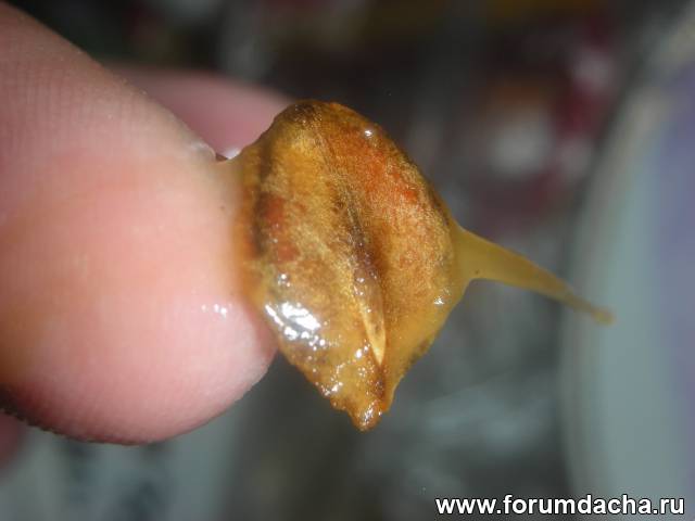

Проращивала семена кобеи следуя данным советам. На блюдечко положила салфетку сложенную вдвое, полила теплой водичкой и выложила семена ( так чтобы не касались друг друга ), поставила в тёплое и светлое место. Через сутки проверила, на них и правда появилась слизь, такая тягучая как бы волокнистая, которую сразу же удалила промыв семена в слегка розоватом растворе марганцовки.
Салфетку заменила на свежую и оставила для дальнейшего проращивания.

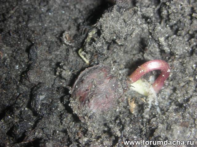

Хорошо проклюнувшиеся семена разложила в стаканчики с приготовленной почвой и накрыла стеклом. Заглублять не стала просто сделала маленькие ямочки и в них вставила семяшки проросшими корешками. Они сразу же тронулись в рост, но вот кожуру никак не могли скинуть, пришлось опять вмешиваться.
Сначала маникюрными ножницами рассекла кожуру , надеясь что росток потом всё таки скинет её сам.
Но этого не произошло, пришлось доделывать "операцию" до конца.

Сановна судя по всему вы легких путей не ищите. Нужно было высадить семена как только они проклюнулись (как у вас на третьем фото) тогда они легко прорастут оставив чешуйки в почве.

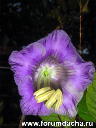

Моя кобея уже хорошо заплела решетку, появилось много бутонов. А вчера один цветочек распустился, такой бледно фиолетовый.
Сегодня он уже поярче.
Сообщения: 1446
Так распускается цветок кобеи фиолетовой и из бледного, невзрачного превращается в красавца.

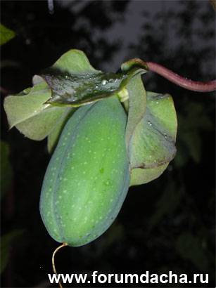

Последняя фотография это образовавшаяся семенная коробочка, выглядели они тоже очень декоративно, но семена к моему большому сожалению не вызрели.
