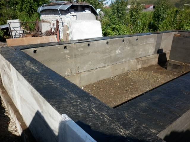

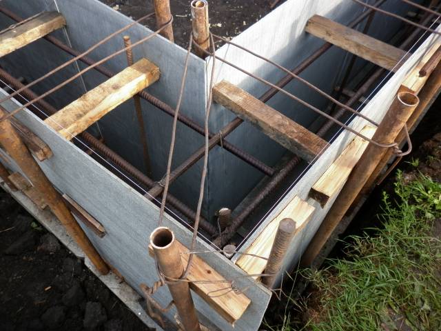

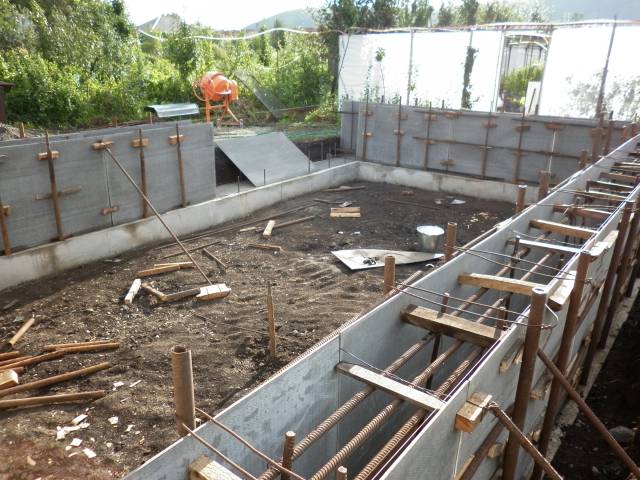

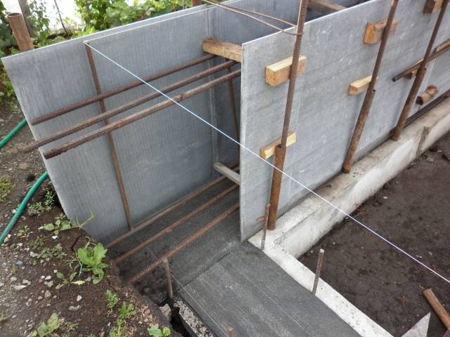

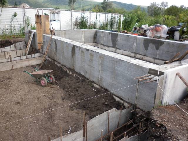

Предистория. Понадобился большой подвал для хранения саженцев в контейнерах (не зимостойких сортов колонн европейских, с целю использования их в селекции).. В прикопке хранить не удобно. Много отхода, по причине поломки, .. мыши и т.д. Вернулся к теме строительства дома с большим подвалом.. Вот что из этого получается..

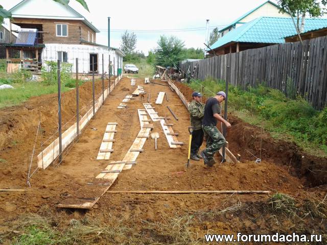

Хорошая тема. Я вот затеяла грандиозное строительство теплицы - солнечного вегетария. Размер 24х4. Завтра первый день стройки. Вкладываю туда почти весь материнский капитал. Думаю, это неплохое начало для будущего детей.

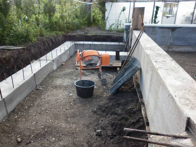

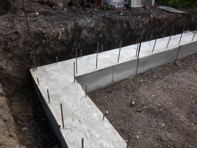

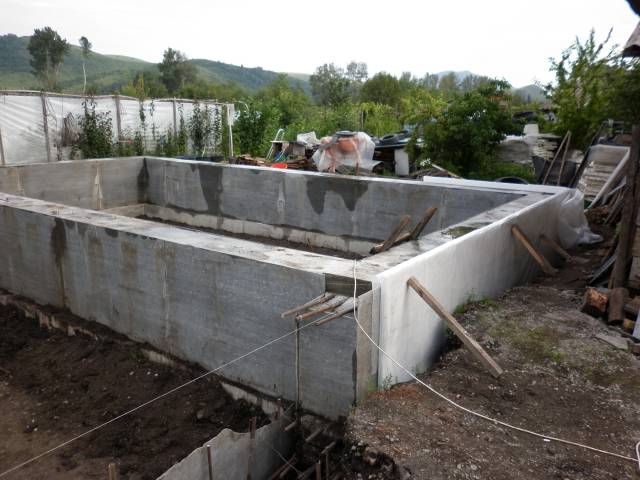

Александр Кузнецов |
25-08-2013, 16:39 |

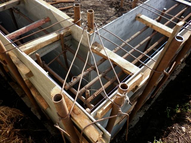

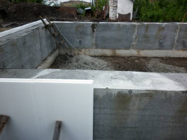

Так выглядит основание под фундамент. После того, как с него снята опалубка.

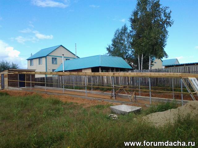

ЕленаС |
Зарегистрирован: 12.05.2013
Сообщения: 141
Откуда: Амурская обл.
28-08-2013, 16:05 |

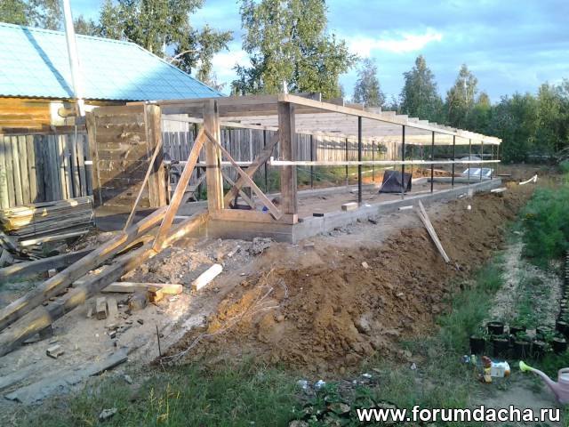

Начало строительства теплицы. 15.08.2013.

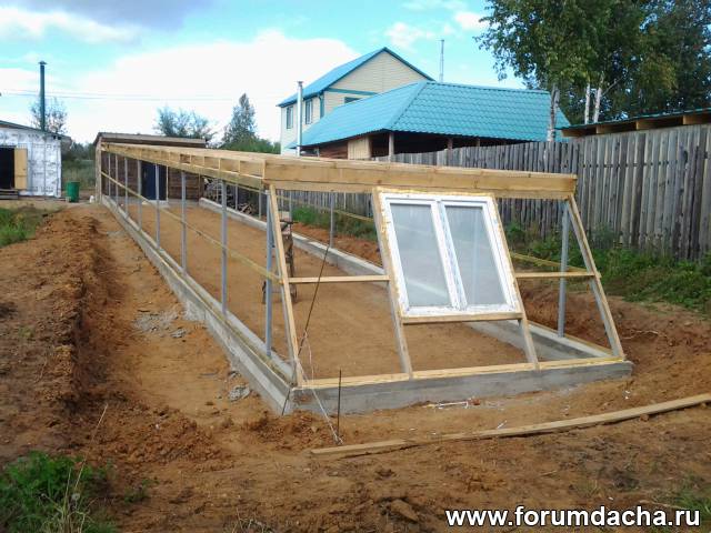

Продолжаем строить.

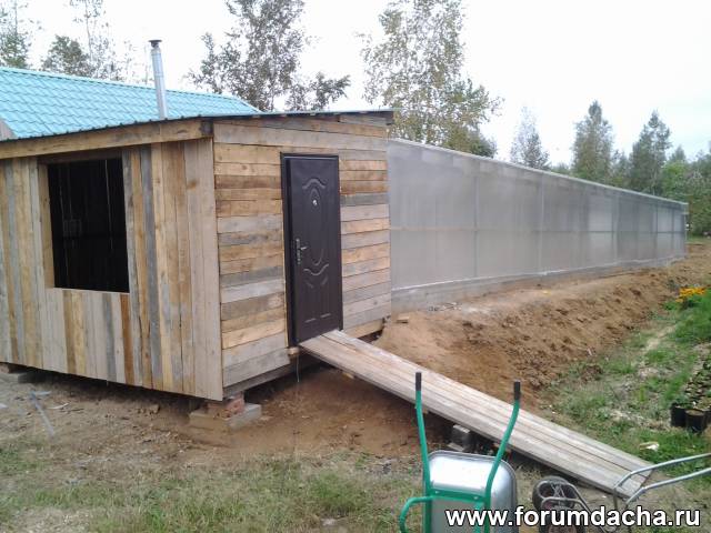

На этом стройка встала. Жду профили на поликарбонат. Из за наводнения поезд не пускают в город. А так бы уже закончили.
Уклон с севера на юг 5*. Перепад - 2 метра. Это минимум. Больше делать уклон нет возможности. При угле наклона в 20* перепад бы составил более 8 метров.

В Сети много информации (по ссылкам что приводил), что поликарбонат плохо держит тепло.. требуется большой расход энергии (топлива)..
Я планирую использовать стекло.. Как "в старые добрые времена". Есть запас стекла. Правда рефленки.. Думаю, из чего каркас делать? Вот сейчас и подсмотрю..
ЕленаС |
Сообщения: 141
28-08-2013, 18:13 |
Неужели поликарбонат плохо тепло держит? А я слышала наоборот, что за счет воздушных камер хорошо держит, и даже лучше чем стекло. Но, не буду утверждать, возможно, что и наоборот. Во всяком случае, стекло мне все равно не по средствам, да и фундамент для этого маловат. Но зато поликарбонат лучше рассеивает солнечные лучи. А еще лучше было бы стеклопакеты тройные да еще с шестикамерным профилем  . Но тогда теплица будет "золотая".
А каркас лучше было бы из металла сделать. Дерево здесь в целях экономии опять же, оно дешевле. Пропитаем специальным составом от гниения и все. Металлические только стойки. Пристройку вообще из остатков от строительства дома сделали.

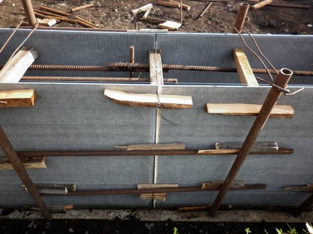

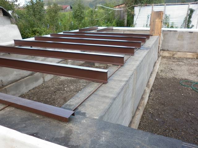

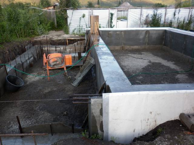

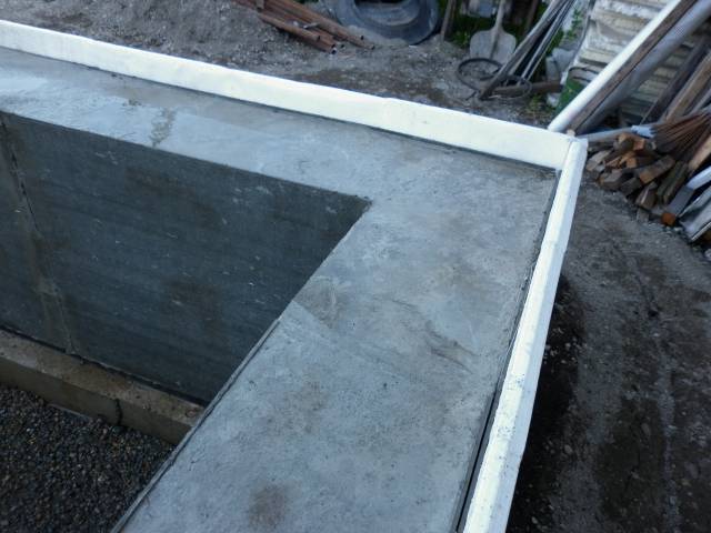

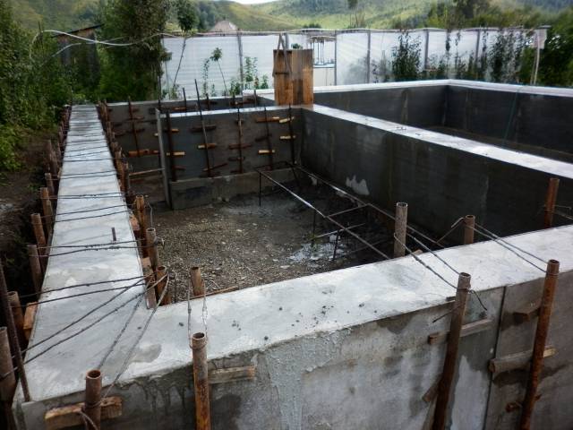

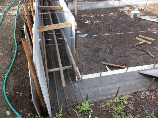

28-08-2013, 18:42 |

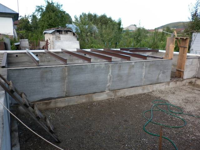

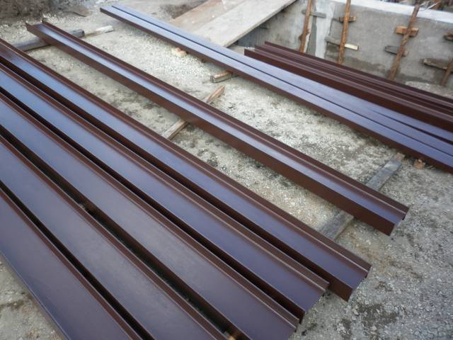

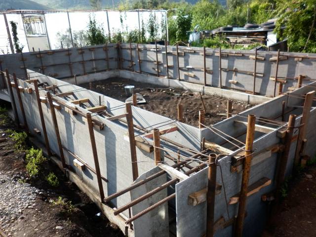

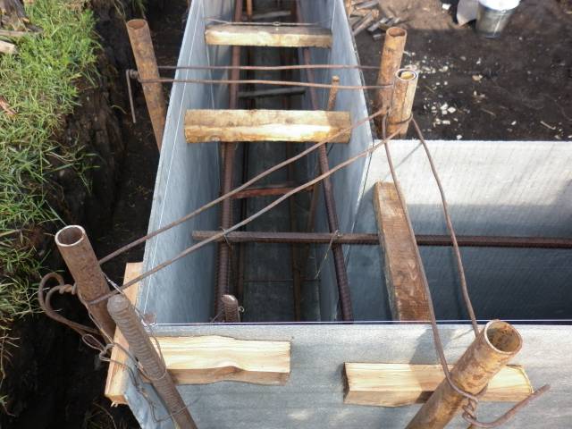

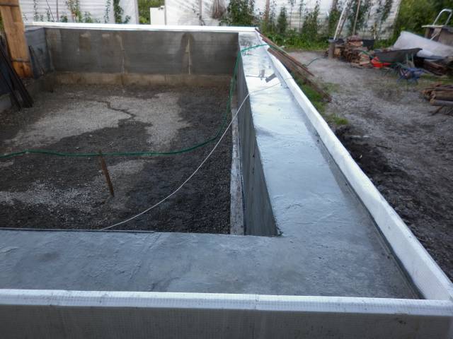

Три дня назад закончили заливку фундамента.
Сегодня снимал опалубку.

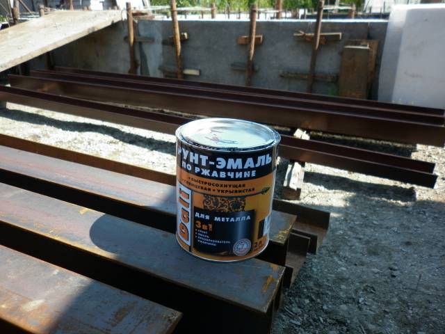

И готовил двутавровые балки (на 18 см) для перекрытия подвала.
ЕленаС |
Сообщения: 141

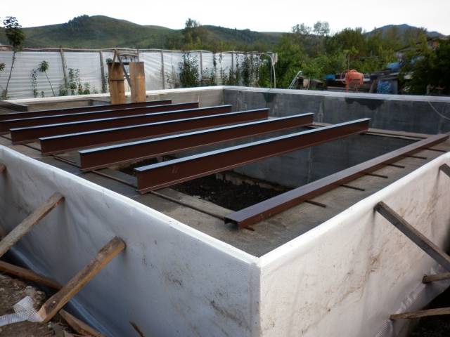

29-08-2013, 05:28 |
Основательный у Вас фундамент. А у меня в подвале балки из бруса. Теперь гниют из за сырости. Обрабатывать сырые балки смысла нет -надо высушить. Но как? Вывела в этом году вентиляцию на улицу. Может, поставить принудительную? Надо было балки как у Вас делать - из двутавра. А у меня наверху еще и котельная с кирпичной стеной и всем оборудованием, теперь боюсь, что когда нибудь балки сгниют и обвалятся вместе со стеной и всем остальным.

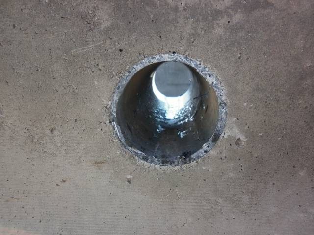

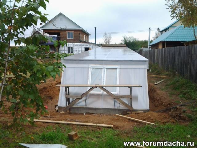

12-09-2013, 12:04 |

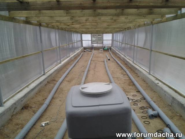

Теплицу накрыли еще на прошлой неделе, все руки не доходили сфотографировать

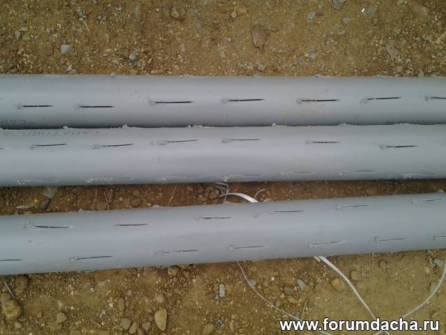

Такие щели делаю в трубах по всему диаметру.
