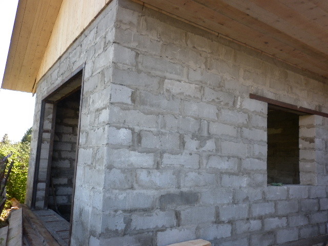

В первом случае- керамзитоблок цельный (СКЦ), во втором- пескоблок с пустотами:
керамзитобетонные блоки и пескоблоки 40 х 20 х 20 см

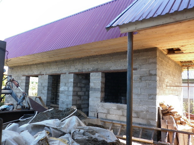

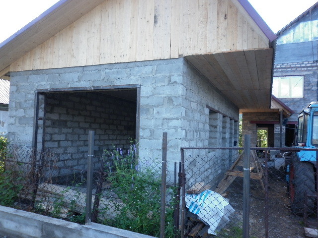

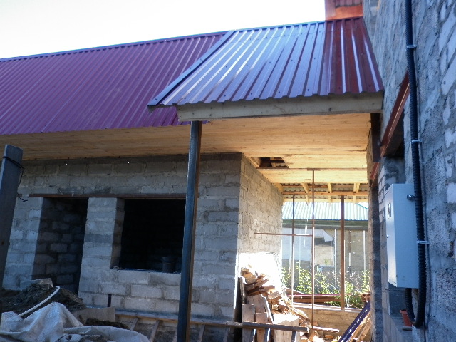

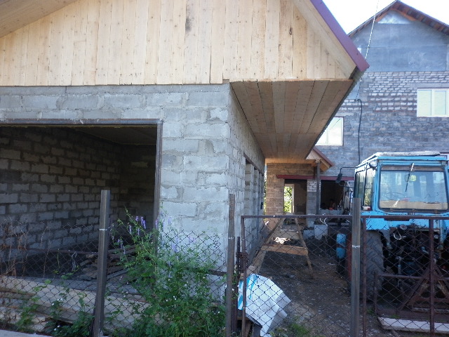

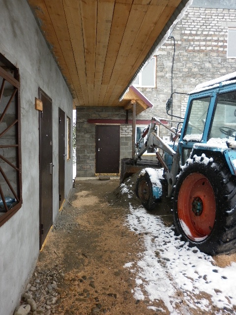

Всё же решил не делать гараж под домом. А пристроить рядом. Вот так примерно получилось.
Вид со стороны дома
Фасад гаража
Вид сбоку
между домом и гаражной пристройкой оставил небольшой "разрыв" в виде навеса
а вход в дом перенес вниз, вместо гаражных ворот в стене дома, на первом этаже.

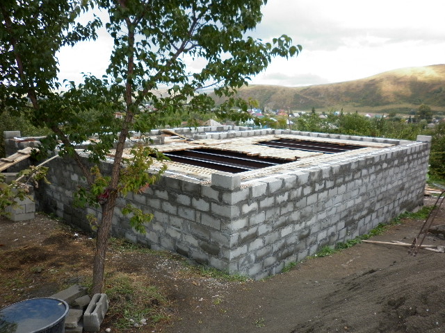

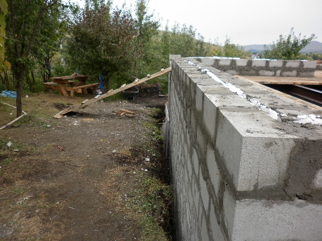

1 августа 2014 начал строить гостевой домик в самом верхнем месте сада

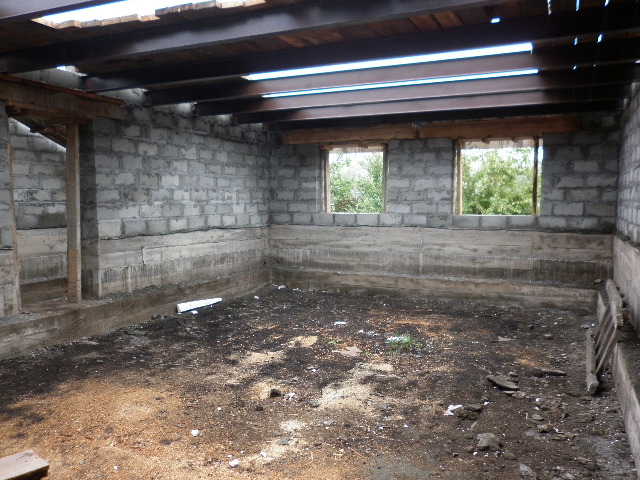

Вначале выкопал котлован для полуподвала, залил фундамент

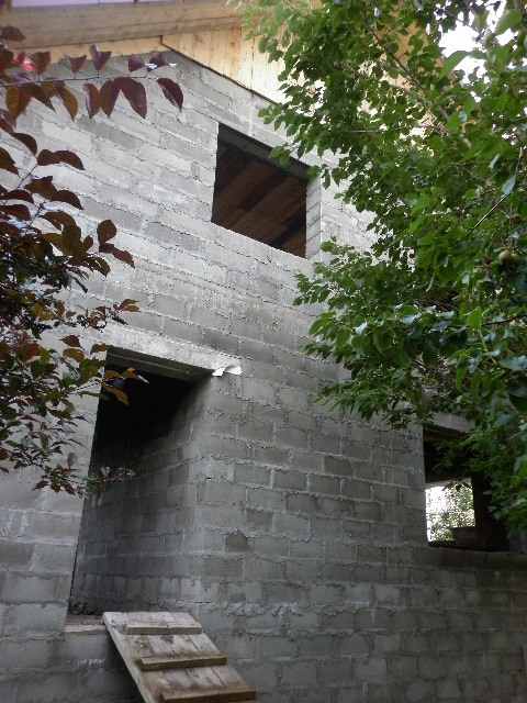

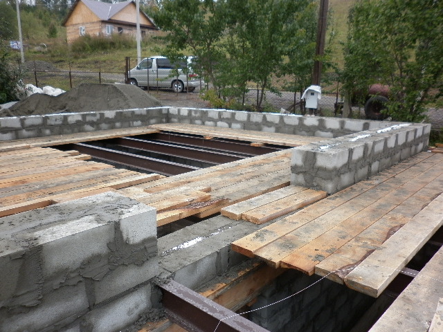

Потом начал кладку стен полуподвала из пескоблоков
В сентябре закончил на этапе перекрытия полуподвала

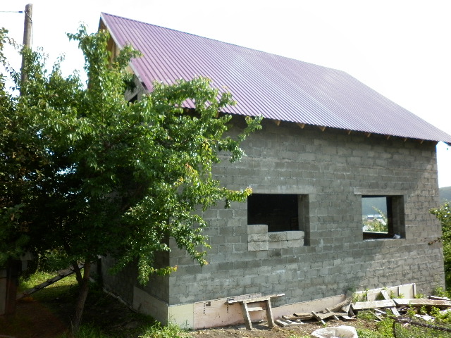

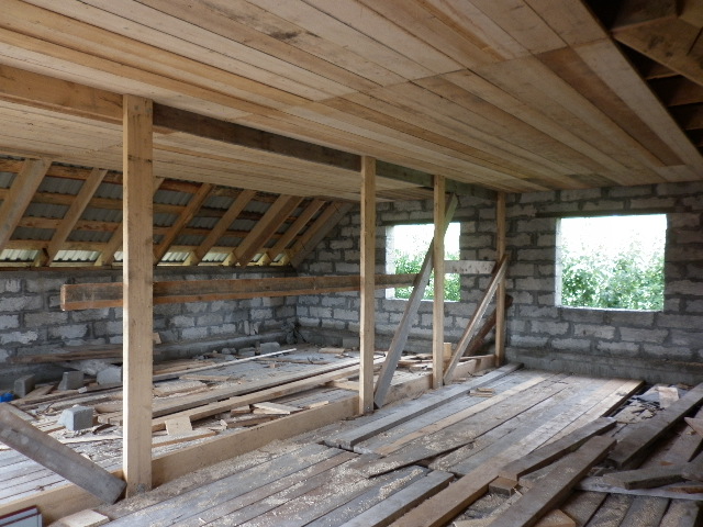

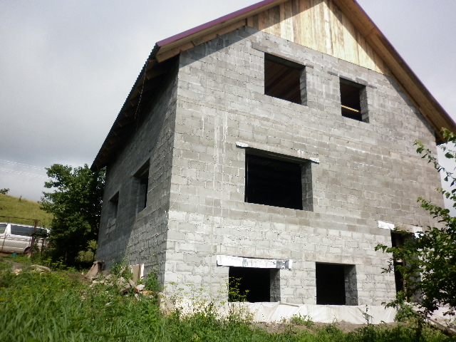

Два дня назад "загнал" под крышу гостевой домик. Получился небольшой (9х 10 м), но вполне уютный и "вместительный".
Вид сверху (со стороны проезда).
Вид снизу
Фасад дома
Вид изнутри полумансардный этаж
Ну, а ближе к зиме вставил окна и двери.

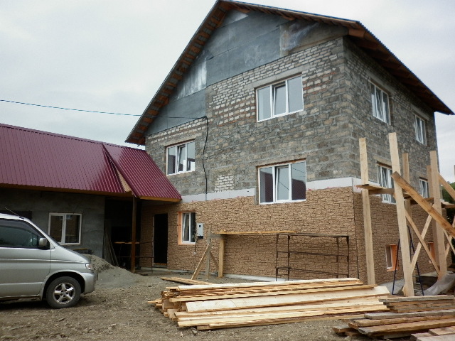

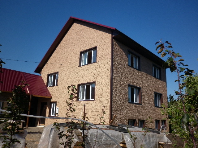

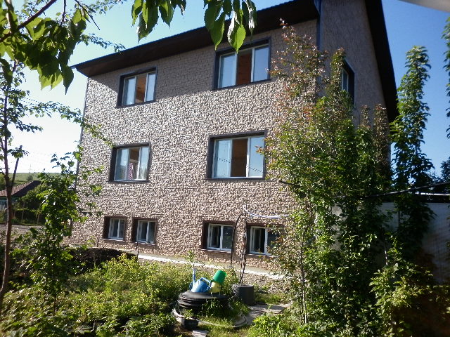

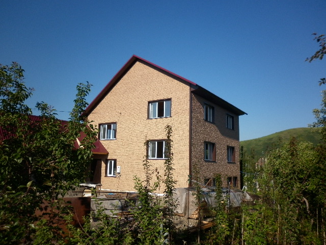

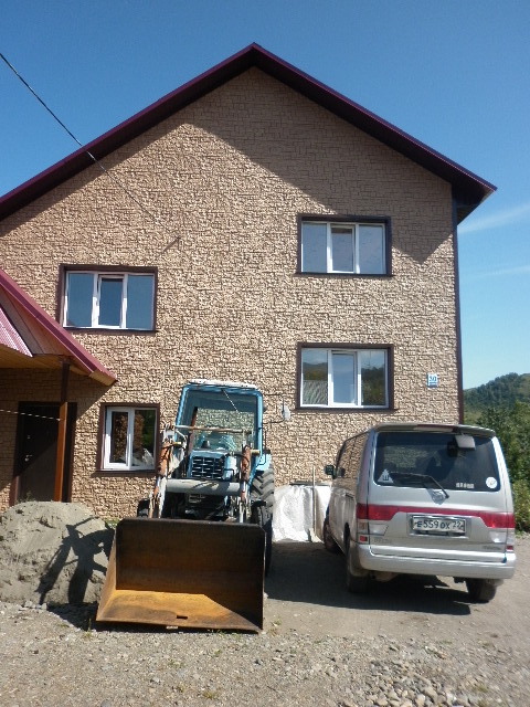

Снес старый дом, получилась площадка, отсыпал гравием

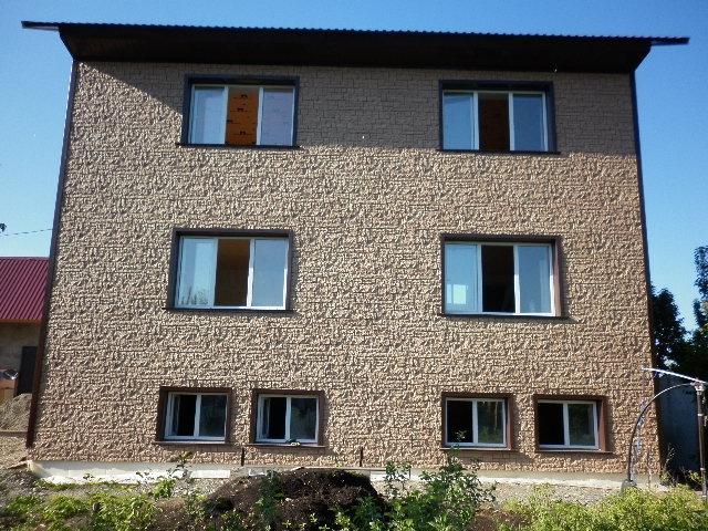

Утепляю стены, облицовка: панель фасадная дикий камень терракотовый
Пора устанавливать строительные леса
Как-то так получилось?
Красота! Good
Гараж из пеноблоков. Дом из цельных керамзитоблоков 40 х 20 х 20.
Грамотно,функционально,без понтов и не нужных трат.Молодец!

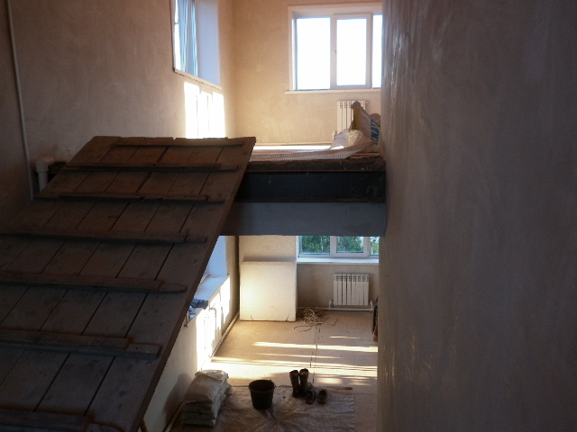

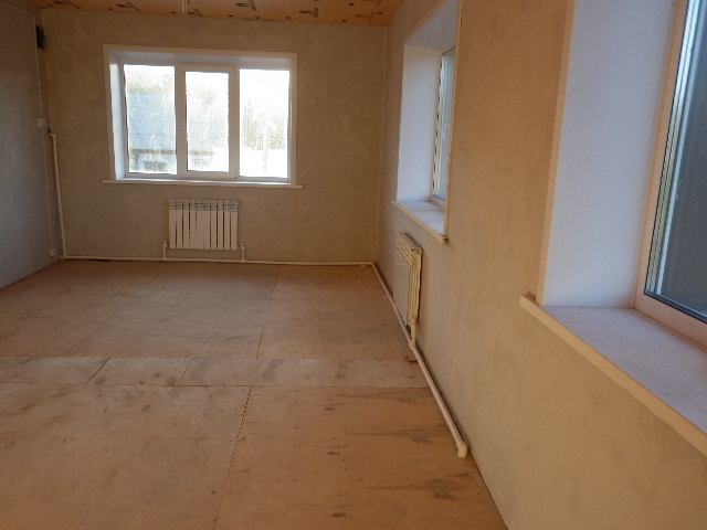

Как внутри дома? Да, полно ещё дел. Но, стены оштукатурены, пол постелен, отопление установлено, электропроводка проведена.
Осталось лестницу сделать, сан. технику установить, на пол ламинат настелить, потолки "натянуть". И можно перебираться.
Вот так дом выглядит внутри, пока. Ещё лежат строй. материалы. Но, уже похоже на жилые комнаты, только без мебели.
И лестницы пока нет, трапы лежат временные.

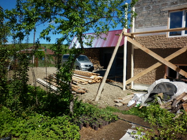

Выровнял площадку перед домом.
Засыпал гравием и выровнял со стороны улицы тоже.
На фото временная ограда из сетки. Пока ещё тяжеловато самому поднимать металлические конструкции, для устройства ограды из проф. листа. А помощников нет?

Александр Иванович.Прошло время как себя показала гидроизоляция?
Потолки в доме обшиты пенопластом для шумоизоляции.Не встречал просто.
Надо строить не один дом.На втором и третьем уже мозгов будет.
больше.
Обработка битумом для гидроизоляции дала отрицательный результат.
Гидроизоляция? Мне показалось что работает. Наводнение было, а в подвале сухо.
Потолки обшиты для гидро- и тепло изоляции. Особенно в повале это важно. Подвал предполагается держать холодным, как в погребе +4 град. А чтобы не скапливался конденсат, пенополистирол для этого- лучший вариант. Как-то так?

Построили третий дом?Спасибо очень позновательно. Столько сил даже не верится.Очень красиво .С гаражом тоже продумано.У меня не в доме .а примыкает.Тоже очень плохо.Но пока на грабли не наступишь.И если бы до постройки видеть то уже кое что бы строил бы не так.
И теплица на общем фундаменте.У меня из блоков , а это не продумано. Фундамент монолит должен быть.
По стройке произошла задержка на год. Пришлось переделывать отопление: заменил пластиковые трубы на металл, и вдвое увеличил радиаторы, добавил емкость-накопитель на 300 литров для увеличения объема воды (как теплоносителя).
И только после этого приступил к изготовлению лестницы. Остановился на "гибридном" варианте. Основа- металл, ступени- дерево.
Основные работы закончил. Получилось как-то так?
