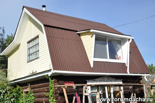

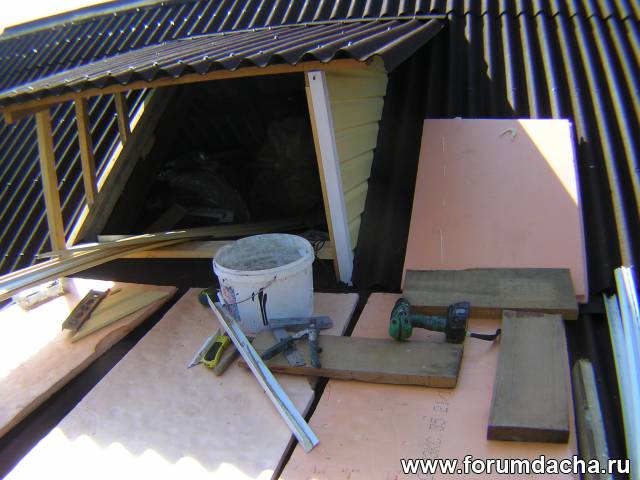

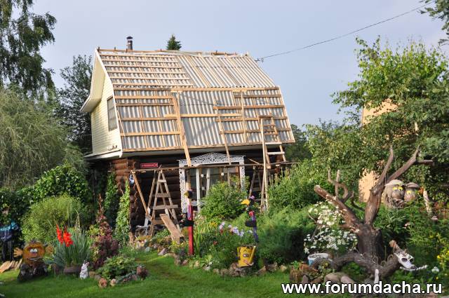

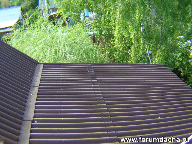

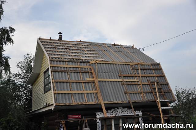

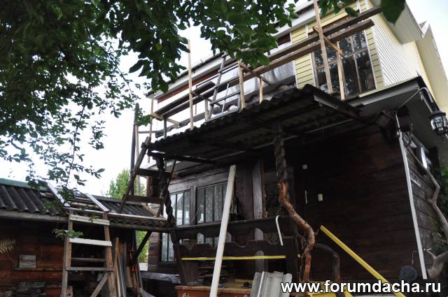

С 4 августа начал перекрывать крышу своего домика.Хотел металлочерепицей,но подшитые карнизы.заставили отказаться от этого материала и был выбран ондулиновый шифер.Посмотрев ролик как его монтируют поверх шифера,решил сделать так же.
Двойное покрытие это и звуко и теплоизоляция и при проливных дождях все таки выход.

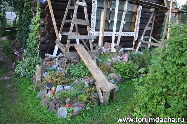

Построил леса, с лестницы работать не эффективно.И перед домом некуда да же наступить
И с другой стороны то же построил леса.
В низ волны шифера через 60 см.закрепил бруски,на них обрешотку.

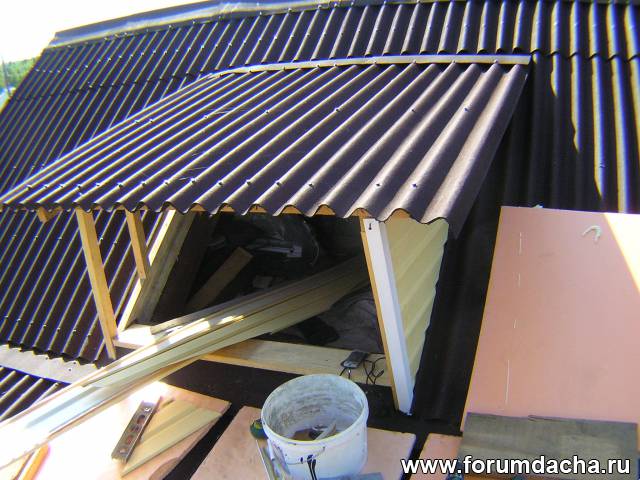

крепим шифер

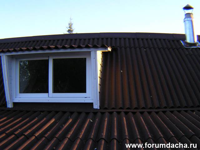

Шифер в проеме окна вырезал после того,как сделал крышу.
Заказал и установил раздвижную балконную раму
Повешены сливы
Окно сделал и с плоской стороны,чтобы подниматься на крышу без лестницы.
Поэтому шиферу удобно ходить и обслуживать,подкладывая пеноплекс.

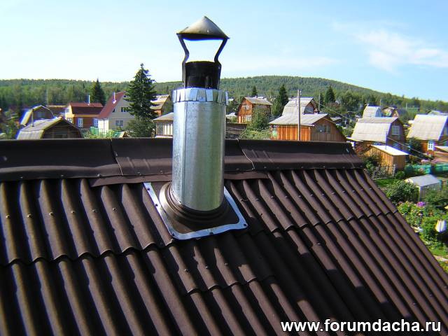

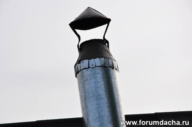

Сендвичъ на трубу сделал сам ,купив рукав из оцинковки и засыпав внутрь азбест.
Общий вид излома крыши

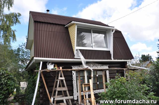

Леса убраны
Конус сформировал кафельным клеем.
Вставлена балконная рама.
Может кому пригодится мой опыт.

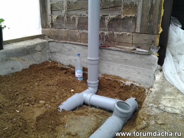

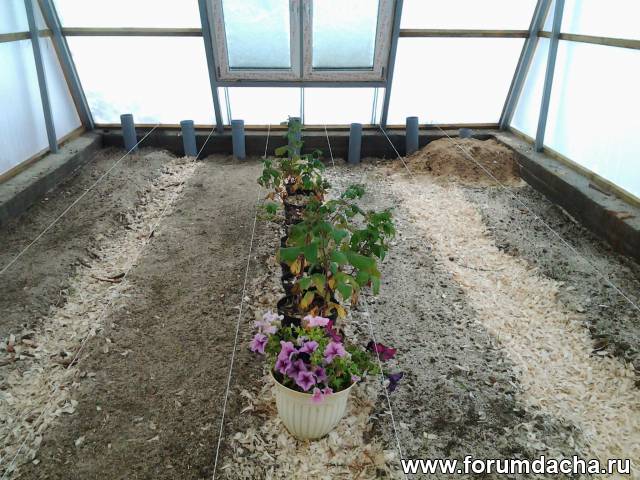

А это мой фотоотчет. Запустила теплицу. С уверенностью могу сказать - охлаждение через почву НЕ РАБОТАЕТ!!! Вчера, к примеру, было солнышко, а в теплице около 35-40 градусов. При включении вентиляторов температура нисколько не упала, хотя тяга в воздуховодах хорошая. Возможно, это потому, что объем теплицы слишком большой. Также система аккумулирования тепла в почве тоже под большим вопросом. После захода солнца температура резко упала до +15 град. Сейчас утро, на улице ок 0, а в теплице всего +5 град. Ночью, скорее всего был небольшой морозец. Это видно по цветом земляники.
Уложено 7 труб на расстоянии 40 см. В углу кучка опилок пропитанных навозной жижей для мульчирования.
Вентиляторы. В дальнейшем смонтирую систему капельного полива. Летом буду поливать дождеванием.
Общий вид. В дорожках уложен навоз, который сверху прикрыт стружкой. Потом присыплю еще корой, чтобы тепло не отражалось, так как стружка светлая и темнеет очень медленно. На грядках земля с очень мелким отсевом, т. к. земля глинистая, а отсев, я полагаю, ее разрыхлит. Сверху землю присыпала мелкими опилками, слегка перемешала с верхним слоем земли и пролила все грядки настоем навоза, пусть ферментируется пока.

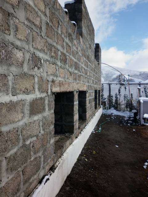

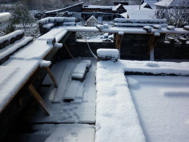

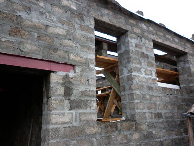

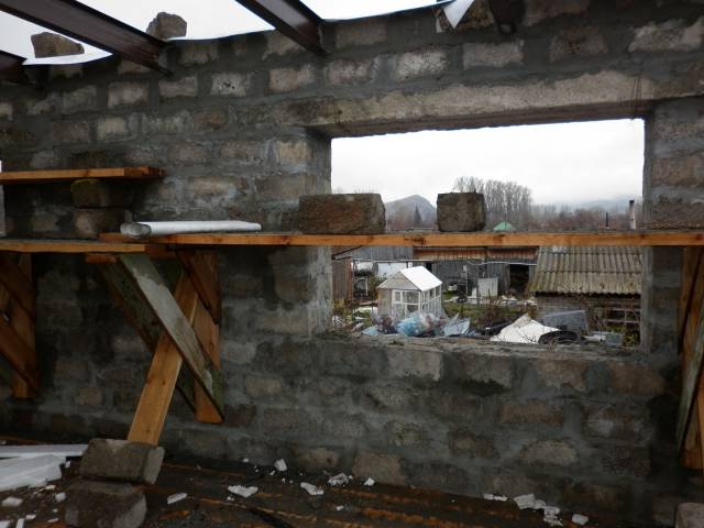

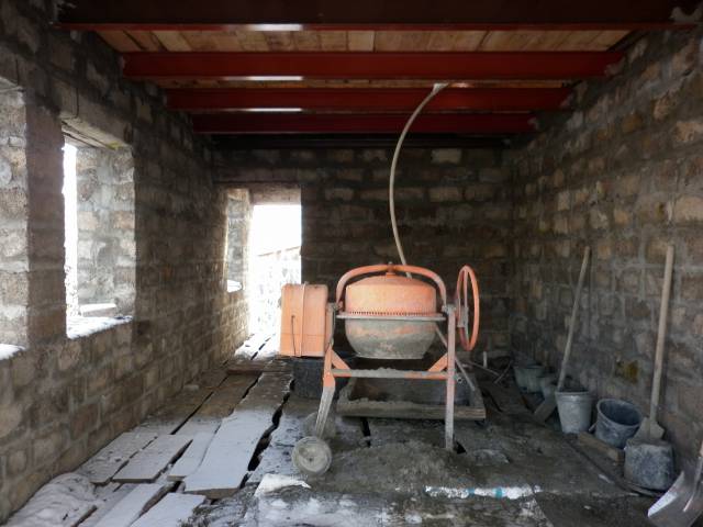

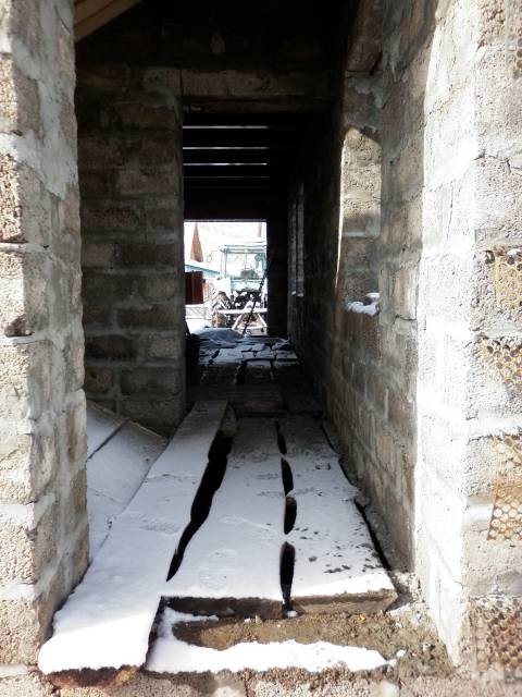

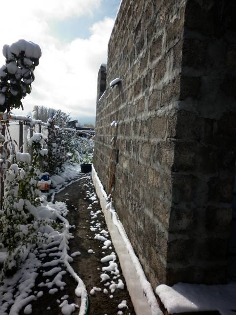

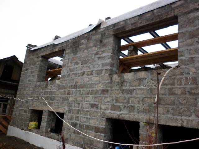

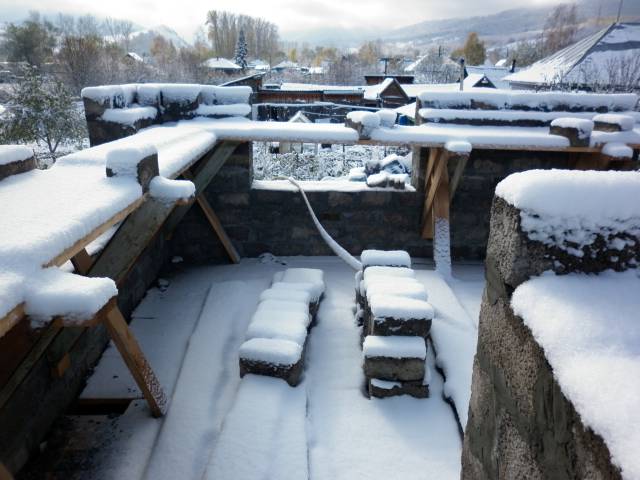

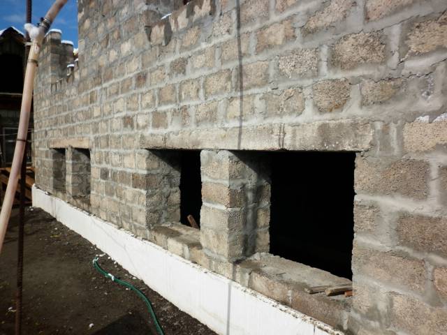

...начал я стройку 1 августа. Вовсе не планируя завершить "под крышу". А планировал лишь залить фундамент и стены подвала.. А получилось чуть болше.. Сегодня снег стаял (13.10.2013). Было очень тепло днем.. Возможно, завтра и на неделе даст погода достроить 1-й этаж (то есть, уложить перекрытие 1 этажа). Это ещё 3 ряда.. к тому что есть.. Может и успею?..
Успел Yahoo!
Paul
Зарегистрирован: 03.12.2009
Сообщения: 445
Откуда: Волгоград, Светлый Яр

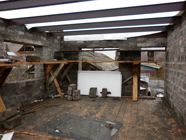

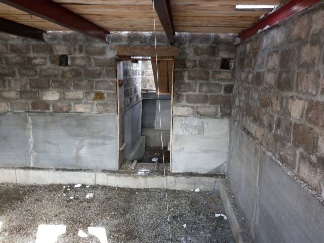

А балки из двутавра обошлись в 2 раза дешевле плит. И вес у них меньше, соответственно (уложить проще, я их один укладываю).. И с бетоном лучше сочетаются, чем дерево.. Как-то так для себя определил выбор.. Но, применяю двутавровые балки впервые? Не знаю, как себя поведут в эксплуатации?
Реально, танк можно загнать на такое перекрытие, т.е. выдержит распределённую нагрузку в 1,5т/кв.м при пролёте 3м. У нас стало модным покупать профильные трубы и заполнять их бетоном, хотя то на то и выходит.
Пролет в 5 метров, в гараже 3,6 метра.. Но, по нашим ценам, реально двутавра в 2 с лишним раза дешевле "пустоток" (плит перекрытия), не учитывая транспортировку, разгрузку, укладку. То есть в итоге дешевле в несколько раз.. При равной полезной нагрузке.. Но, при меньшей общей нагрузке на фундамент.. Так что это не только "модно" работать с металлом.. Но и практично... Как оказалось на практике.. Good
Да так оно и есть. При правильном подходе и расчётах самый удобный и надёжный материал - всю жизнь с ним работаю и альтернативы, по большому счёту, ему пока нет, хотя и появились композиты.
У нас так и делают - кидают лаги, на них профнастил с волной от 57, собирают сетку и заливают перекрытие. Вот и всё.
g[/img]
Охлаждение через почву не работает потому что трубы пластмассовые- у них низкая теплопроводность. Стальные трубы работали бы хорошо, но у них свои недостатки...Акумулировать тепло лучше всего водой: Бочки, водяные рукава и т. д.

Видела в магазине оцинкованные тонкостенные трубы. Не намного дороже пластика. Думаю, подошли бы идеально, и все соединения к ним есть. Я имею ввиду воздуховоды. Но слишком поздно, уже все трубы закопаны и на них потрачена куча денег.
Про бочки. Да мне просто некуда их ставить! Да и водяные рукава некуда ложить. Все засажено, остались только дорожки. В ближайшие выходные планирую внутри оббить пленкой для создания воздушной прослойки.
Ввиду того, что канальные вентиляторы дорогие и проблема будет вставить их в уже существующую систему, есть идея поставить на каждую из труб по вентилятору на выходе, но наоборот, на всос воздуха из трубы. Вопрос в том, будет ли теплый воздух засасываться сверху, пройдя 25 м, если вентиляторы будут снизу? Мощность потока в таком случае увеличиться в разы. Как думаете, есть ли смысл "огород городить"?
