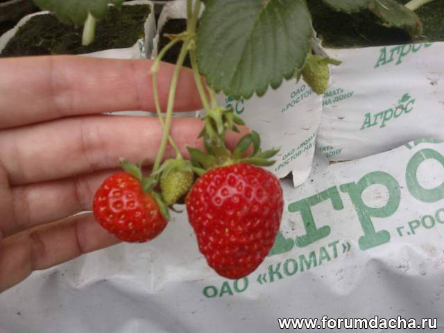

Вот что получилось у меня. Гидропоника-это на самом деле просто!
Дмитрий Денисов
Зарегистрирован: 19.03.2009
Сообщения: 191
Clapping Good
К сожалению, это далеко не просто.
Задача несколько облегчилась лишь тем, что освещение естественное - и не пришлось морочиться ни с недостаточной (или несоответствующей) освещенностью, ни с несоответствующей (или изменяющейся) влажностью.
Т.е., будь у Вас искусственное освещение - проблем с клубникой (и не только) было бы намного больше.
А в данном случае задача заключалась "только" (мягко говоря, т.к. это весьма длительный, нервотрёпный и далеко не всегда удачный процесс) в подборе подходящей рецептуры и концентрации раствора - и похоже, с этой задачей Вы справились успешно.
