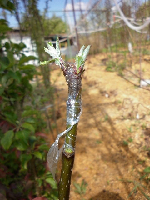

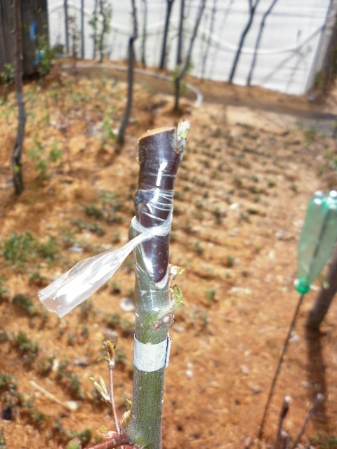

Я использую п/э пленку, примерно 70-80 мкм. Ни разу не было случая, чтобы ослаб узел? Выглядит это примерно так:

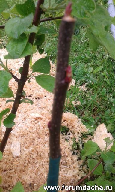

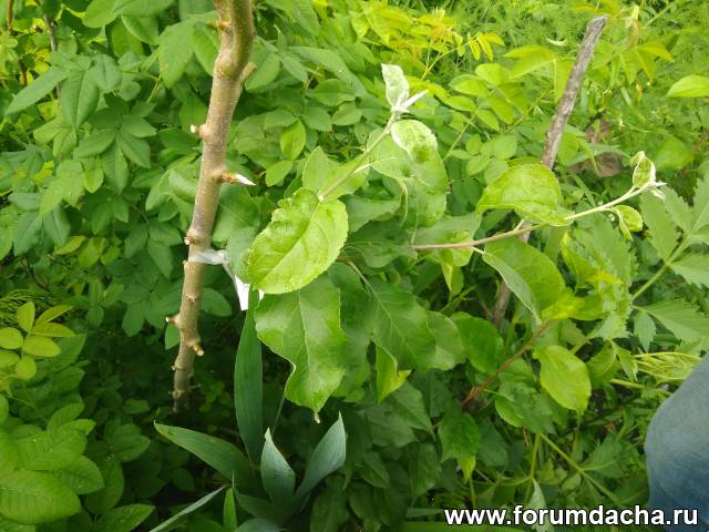

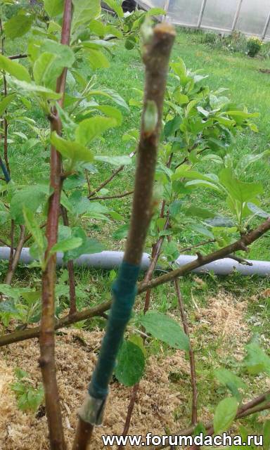

Проводя анализ ошибок по прививкам этого года, у себя, нашел несколько. Первое, крайне не удачно выбрал обвязочный материал, плёнка либо слишком тонкая (толщину, честно скажу, не знаю), либо слишком тянется (выбирал именно тянущуюся и видимо переборщил), в итоге плохо фиксирует прививку и любые внешние воздействия её смещают. Вторая ошибка (так предполагаю), возможно не очень получились срезы, старался делать срез за 1 раз, но что-то в этом году никак не получалось сделать срез за раз, а после поправок среза, наверняка плоскость среза уже могла немного не соответствовала у привоя и подвоя, хотя старался это тщательно проверять, но как показывает практика, похоже недоглядел. Вторая ошибка просто предположение, так как в реальности это установлю когда вскрою прививки неудачные. Пока жду, может ещё тронуться. Есть ещё третье предположение, возможно семенные подвои имели повреждения (те, кто имел повреждения старался сразу выбраковывать, но мог что-то просмотреть), так как часть подвоев которые не привил (слишком тонкие были) сначала распустились, а потом засохли (возможно вымокание, либо возвратные весенние заморозки повредили, так как у парочки лопнул ствол).

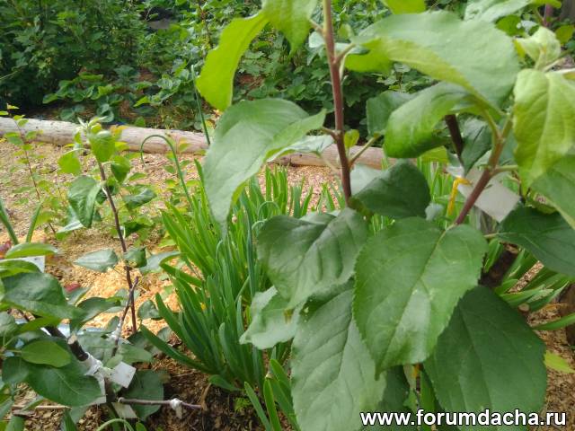

Для сравнения, ещё приведу парочку фото от Лапоухова Сергея Павловича, он прививал те же черенки от Александра Ивановича, что и я, но у него получилось лучше. Поэтому дело 100% не в черенках, с ними всё нормально.
Сеянец горного Синапа

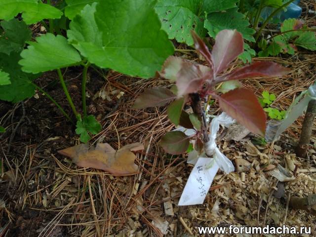

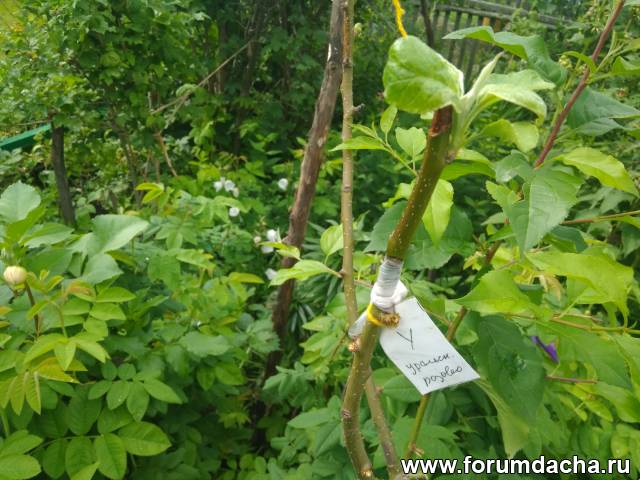

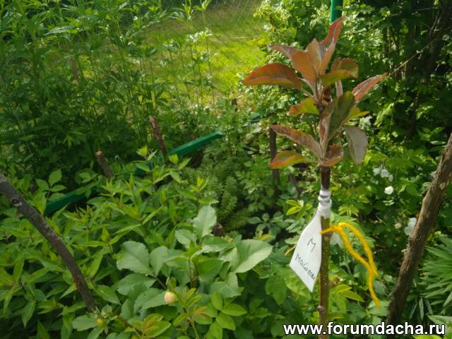

Фото того немногого, что, похоже, получилось из прививок у меня в этом году:
30-2-146
АК 30-3-75
Крапчатое
Майнполе
Уральское розовое
