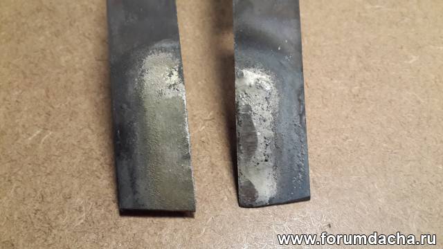

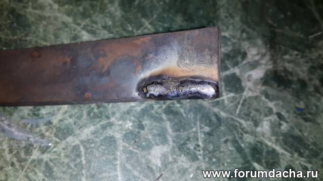

Ножи можно изготовить усиленные наплавкой электродами Булат или наплавить карбид вольфрама.Производитель этой наплавки утверждает,что стойкость от истирания возрастает в 5 раз,но и стоимость по с равнению с простыми в 2

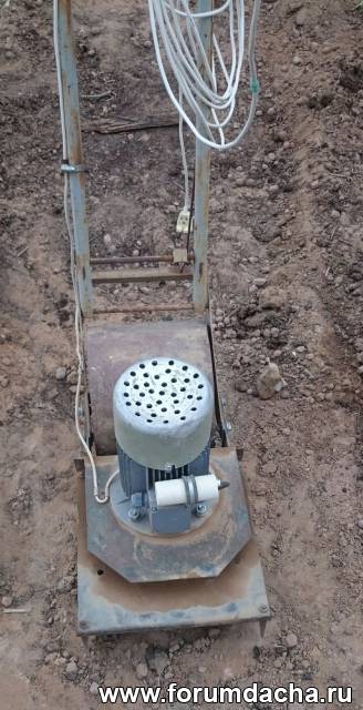

Вот фото
в 90 лет опираясь на ЛОПЛОШ, как бы между делом, прогуливаясь, пожилой человек, обрабатывает клубнику, ни каких усилий без вибраций и треска двигателя. |
