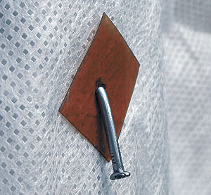

Сначала сбиваются борта из толстых досок, потом на них укрепляются толстые рейки буквой «А», вершины которых соединяются тонкими длинными рейками. Постоянного каркаса на одном месте у меня нет, так как ежегодно передвигаю посевы капусты на разные места. Поэтому каркас делаю одноразовым или разборным. Ставлю его на любую грядку в огороде. Пленка по всему периметру прибивается только с северной стороны, а с южной должна свободно откидываться на время работ. Для креплений использую гвоздики, забивая их не до конца – потом легко будет демонтировать конструкцию.
