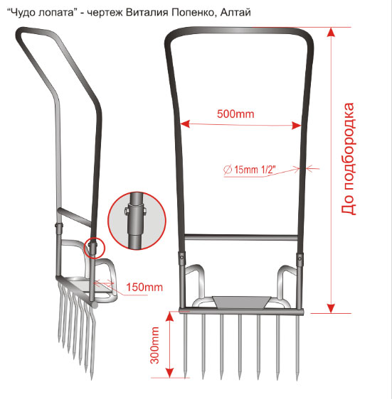

Сообщение Заголовок сообщения: Чудо-лопата
В продолжении садово-огородного самодельного инструмента, нашла следующее фото, по моему хорошая идея, для тех кто перекапывает землю не лопатой, а вилами:
Чудо-лопата, Чудо-лопата чертеж, Чудо-лопата Виталия Попенко
