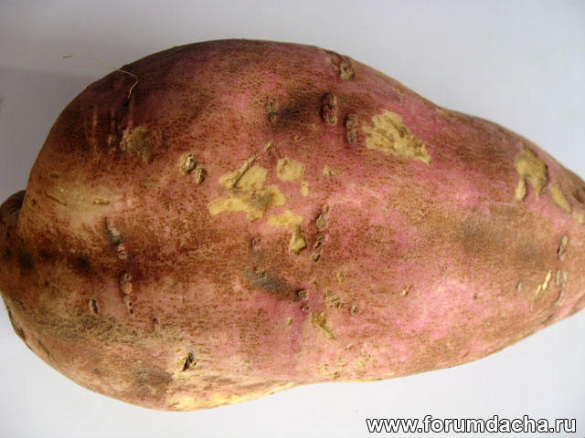

Дмитрий, если не сложно расскажите, хоть чуть о батате подробнее. Читала в интервью с вами, что попробовавшие его у вас в гостях корреспонденты, кушая батат были уверены, что это картофель.
Может фото покажите, как он выглядит? Какие клубни у него, крупные? И пару слов о выращивании, пожалуйста.

Рассказчик из меня неважный ... да и не имею привычки делать фотографии своего хозяйства.
Но о батате можете почитать либо в статье В.Черняка...
http://www.msaqua.com/html/tropics/articles/edibles/ipomoea_batatas.htm
... либо в статье О.Фунтикова
http://olegfuntikov.narod.ru/infa_batat.html
Клубни батата (как и большинство семян других растений) я брал именно в питомнике О.Фунтикова.
Ниже даны фотографии из статьи В.Черняка :
(почему-то не получается вставить фотографии в само письмо - чтоб они были видны)
Красные круглые клубни - это один из сортов десерного батата.
По вкусу похож на очень сладкую тыкву (варенье можно делать почти не добавляя сахар).
По размеру я получал клубни величиной с 2 кулака - т.е., как очень крупный картофель.
Белые вытянутые клубни - это ямс.
К сожалению, фотографии столового батата не нашлось под рукой - поэтому показываю ямс.
Но по виду данный сорт ямса практически одинаков с сортом столового батата, который я брал у О.Фунтикова.
Правда, по вкусу и консистенции мне больше понравился батат, чем ямс.
Собственно, я быстро отказался от выращивания данного сорта столового батата - т.к. не понравилась форма корнеплодов (вытянутая, как корни хрена).
Также от себя могу добавить, что кулинарная обработка любых сортов батата (даже цельных неочищенных клубней) проходит очень быстро - в отличие от картофеля.
На вкус клубни столового батата напоминают очень быстро и нежно обжаренный картофель фри.
