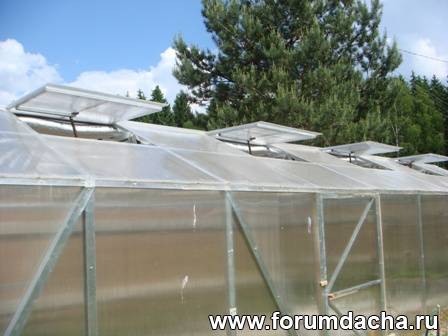

C птицами у меня проблемы были. См. фото. Других не заметил. Строил теплицу сам) Rolling Eyes
Белые пятна на стенке - это и есть птичьи пакости Mad

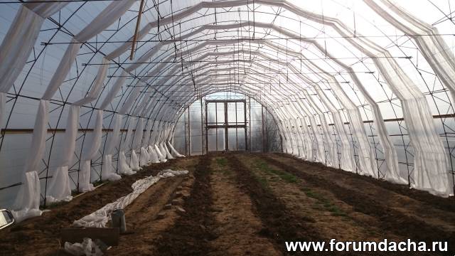

Устойчива по всем параметрам
Вадимыч
Зарегистрирован: 10.01.2011
Откуда: Астраханская
Она же без плёнки

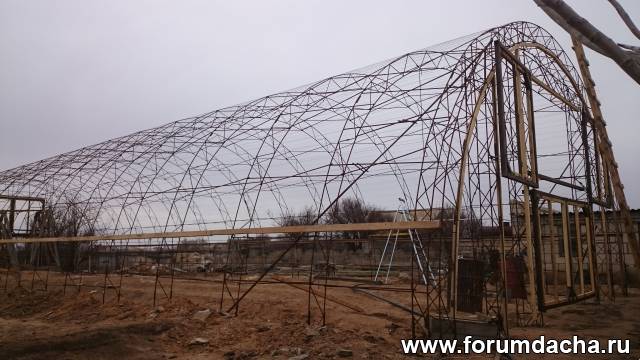

А что скажете по поводу вот такой вот фермы? под что она вообще может пригодиться? Под теплицу она точно уже не тянет. а вот если хранить там сено, то мне кажется самое то, infar. ее диаметр и широкий и высота приличная.
