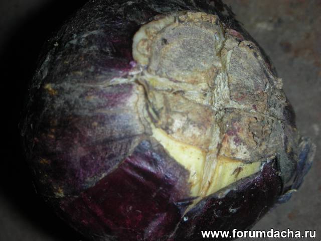

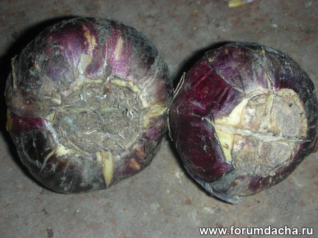

Для того, чтобы стимулировать размножение гиацинтов, используют препарирование луковиц: проводят крестообразный надрез донца луковиц или вырезают его.
Препарируют плотные, крупные, диаметром 5 см луковицы, без каких-либо механических повреждений. После выкопки до препарирования луковицы очищают от земли и корней, , промывают, дезинфицируют в течение 10-15 минут 1%-ным раствором марганцово-кислого калия, затем просушивают не менее 2-х дней при температуре +20—23 "С.

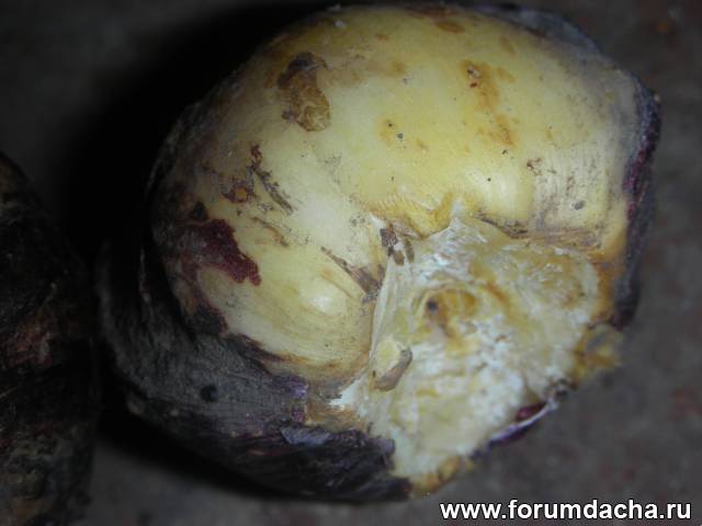

Первый способ - вырезание донца гиацинта: рекомендуется в качестве инструмента использовать спользовать чайную ложку с острым краем или острым ножом, которым вырезают донце в виде конуса. Ткани донца удаляют полностью, так как на остающихся его участках луковички не образуются. Вырез должен проходить у самого основания чешуй. Таким образом, погибает главный побег и прекращается развитие цветочной почки материнской луковицы, что приводит к образованию новых луковичек.
Чтобы снизить вероятность появления заболеваний, поверхность срезов чешуевидных листьев обрабатывают фунгицидом (фундазол, максим для луковичных).

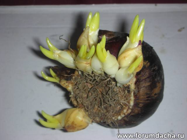

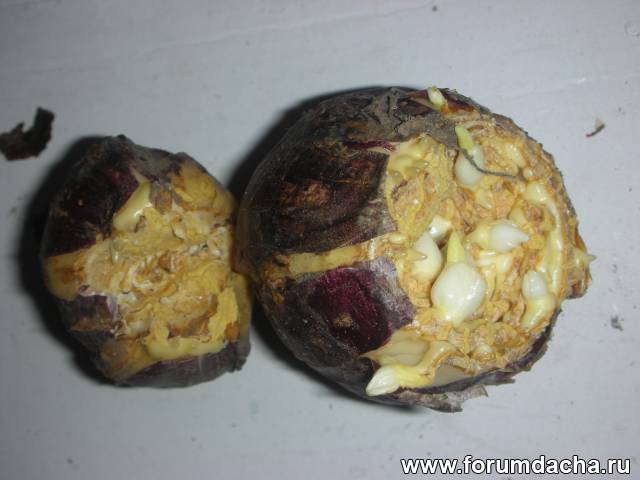

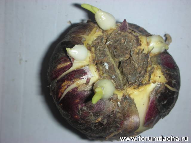

Луковицы размещают в ящиках в перевернутом положении срезом вверх. Их также можно хранить на проволочной сетке или подносе с сухим песком. Чтобы вызвать образование каллюса у основания чешуи и задержать возможное распространение болезней, луковицы выдерживают при температуре не ниже +21 °С. Примерно через два—три месяца на срезах чешуи образуются молодые луковички. На одной луковице могут образоваться 20—40 деток. Материнскую луковицу в том же перевернутом положении высаживают в горшок так, чтобы детки были слегка прикрыты субстратом. Растения закаливают и далее держат в холодном парнике. Весной луковички тронутся в рост и образуют листья, а старая луковица постепенно разрушится. В конце вегетационного сезона молодые луковицы выкапывают, разделяют и рассаживают для доращивания. Молодые растения могут зацвести через 3—4 года.
Второй способ препарирования - крестообразный надрез донца луковиц:
Крестообразно делают 2-4 надреза донца до самой широкой части луковицы (глубиной до 0,6 см.), одинаковых разреза, пересекающихся прямо в центре. При этом способе разрушается верхушечная почка и делится на 4-8 частей. На крупной луковице делают обычно 4 надреза под прямым углом друг к другу (два пересекающихся крестообразных), а на более мелких достаточно сделать 2 надреза. В этом случае число образующихся луковичек уменьшается, но они бывают крупнее. Луковицы гиацинтов предварительно дезинфицируют (см.выше). Надрезанные луковицы помещают на день в сухое теплое место (+21 °С): в этих условиях надрезы лучше раскрываются. Луковицу держат в теплом сухом месте; когда надрезы раскроются, их обрабатывают фунгицидом. . Последующие операции и условия хранения луковиц те же, что и в предыдущем методе.

Да ещё хочу добавить, что была одна луковица случайно порезана мною лопатой, при выкапывании, так вот из разреза вырос целый пучок деток,фото к сожалению стёрла внучка.Посмотрю что вырастет из препарированных луковиц,может на следующий год поэкспериментирую ещё.
