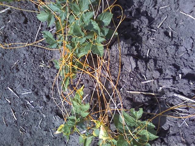

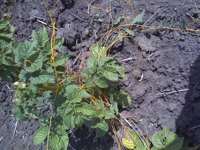

Помогите определить, что это такое, и как с ним бороться. это было в прошлом году на свекле и моркови.

Похоже, что эта напасть- Повилика или другое название Кускута, видов ее множество во всем мире, и везде это карантинное растение.
Растение-паразит которое врастает в ткань растения-хозяина, растение-хозяин начинает отставать в росте, а может и погибнуть. Повилика зараза -самая настоящая, дает много мелких как пыль семян, которые в земле могут сохранять жизнеспособность до 6 лет. При этом повилика может быть промежуточным хозяином вирусных болезней растений.
Паразитирует повилика как на культурных растениях, так и на сорняках, предпочитая двудольные. Есть виды повилики, которые паразитируют только на определенных растениях: люцерне, клевере, картофеле, хмеле, крыжовнике, льне, конопле, свекле. В вашем случае повилика универсальна, и морковь и свеклу и теперь картофель поражает.
Жаль конечно, что вы тревогу забили так поздно, за прошлый год семян много насыпалось, теперь повилику трудно будет остановить.
Основной принцип борьбы с повиликой на собственном участке-это удаление повилики вместе с растением-хозяином до цветения, т.е. до образования семян. Где бы не увидели повилику -в междурядье, у соседей, у забора, на обочине -надо ее уничтожить. При этом выкапать вместе с растением-хозяином, положить на полиэтиленовый пакет, вынести с участка и сжечь. Если решите ее просто измельчить, то каждый кусочек снова приживется, разнесутся куски ветром и каждый присосется к новому растению- так что надо сжигать.
После уборки раз личных культур, в местах, где росла повилика, можно разжечь костер, чтобы уничтожить осыпавшиеся там семена.
Из гербицидов рекомендован Зенкор компании Байер: только первую обработку надо проводить до всходов:
Он уничтожает всходы повилики и других сорняков в начальной стадии их роста.
На одну сотку площади берут 15 г гербицида, растворяют в 5 л воды и обрабатывают почву до появления всходов картофеля или помидора.
Для больших площадей посадок: Нормы расхода (кг на га): при опрыскивании поля после посадки (до появления всходов) картофеля — 1—1,5; до высадки рассады томата — 0,75—1, после высадки (в фазе 2—4 листьев культуры) — 0,5.
По всходам дозу гербицида уменьшают вдвое.
В разных источниках отмечается эффективность гербицидов с с действующими веществами - имезатапир и глифосат (Раундап, ГлиТЕРР, Граунд, и др), а также гербицидов титус , тарга, тарга-супер.
На участках, сильно поражённых повиликой, следует 3 - 4 года высевать такие культуры, на которых повилика не развивается. Повилика, как правило, не паразитирует на зерновых колосовых культурах.
Все зависит от объема поражения вашего огородного участка, есть ли возможность у вас удалить пораженные растения? И на фото трудно разглядеть зацвела ли повилика или пока нет? Если цветет, то новые семена уже попали в землю.
Может вам придется обратиться к консультации сельскохозяйственных карантинных служб или агрономам за подсказкой, какой гербицид или смесь гербицидов можно применить для повилики заразившей ваши посадки.
