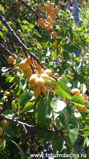

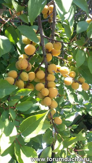

Так было нынче.
Но появилось усыхание веток, которые приходится удалять. Деревья ничем не удобрял и не мульчировал. Сейчас заложил много косточек на промерзание. Весной постараюсь подготовить место для сеянцев с учетом полученных здесь знаний. Абрикосы у нас редкость. Материнское дерево моих абрикосов погибло. Поэтому надеюсь только на себя.
