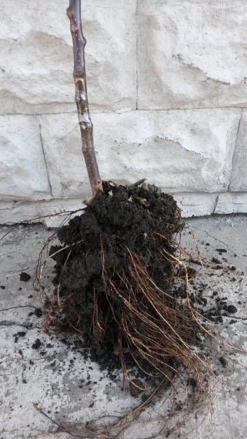

Подвой 62-396-ой, применение активной мульчи даёт возможность окулировать их в маточнике, к концу августа половина отводков достигают высотой 70-80 см и диаметром 8-10 мм.
Осенью после отделения, хочу их высадить в питомник избегая процесс хранения.
Александр Иванович, судя по выходу, Вы садите зимние прививки по схеме 15х15 см. у Вас семенной подвой.
А окулировки, можно сказать те же зимние прививки-растут на данном участке один сезон, на 62-396-ом подвое так же плотно 15х15 см. можно садить-? Хочу вырастить к осени высотой 1,2-1,5 м.
Окулированный в маточнике отводок, прошлогодний опыт.

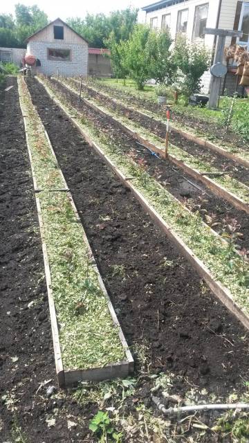

Замульчированный маточник, мульчирую после окучивания почвой два раза за сезон.
Размер файла: 1,5 MB
Скачано: 45 раз(а)
Размер файла: 517,58 KB
Скачано: 41 раз(а)

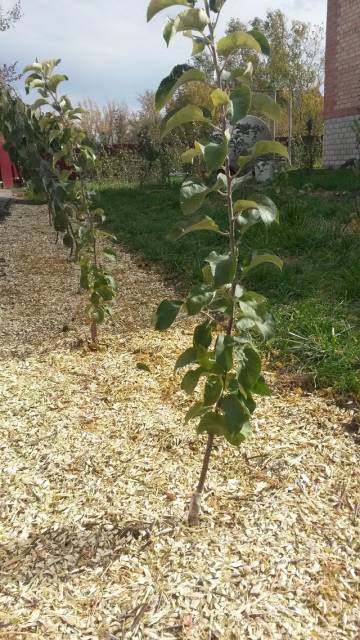

На этот раз хочу посадить осенью-в середине сентября, с листьями, тогда они успеют до зимы укорениться. (Позапрошлом году осенью саженцы сажал-результат был положительный)

Эти саженцы осенней посадки с листьями, на листьях нет следов увядания(3-й день после посадки, замульчировал)
Имя файла: Мульча из щепы.jpg
Размер файла: 490,91 KB
Скачано: 37 раз(а)
