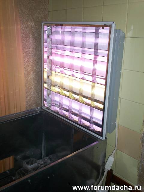

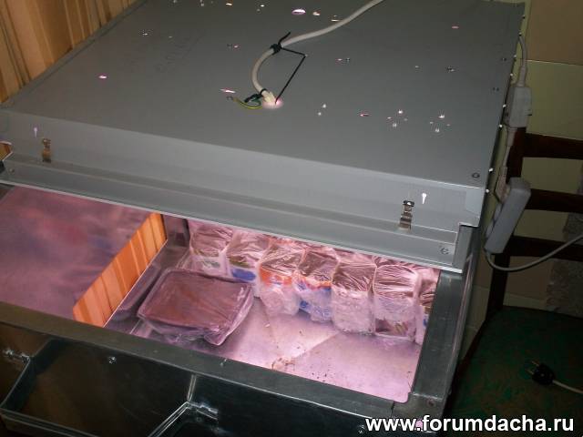

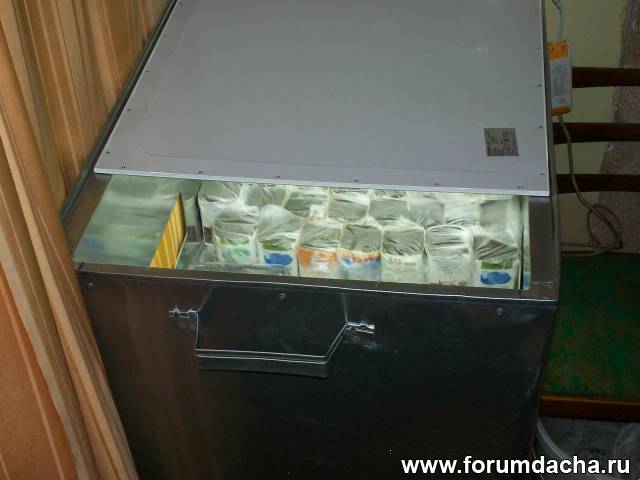

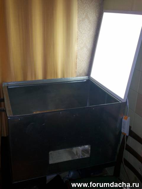

В связи с тем, что освещения рассады солнцем из окна катастрофически не хватает,
в прошлом году сделал такой ящик из оцинкованного железа
рассаду освещал офисным светильником с люминисцентными лампами OSRAM FLUORA 18W и Camelion BIO 18W
Получилось в общем не плохо, но есть и недостатки.
В этом году решил попробовать светодиодный светильник LTL -6060-6500 40W
Это обычный офисный светодиодный светильник.
Световой поток 2800 лм.
Цветовую температуру выбрал посинее, 6500К.

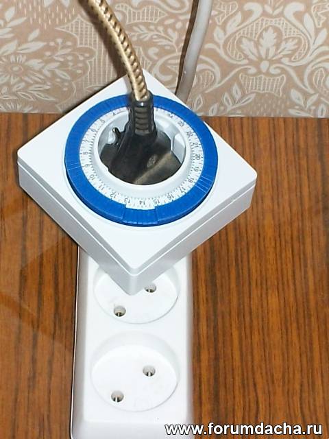

А ещё, для удобства, приобрёл реле времени (механический таймер).
Синими ламелями устанавливается время включения и выключения светильника.
Одна ламеля рассчитана на 15 минут.

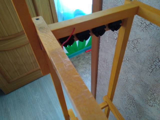

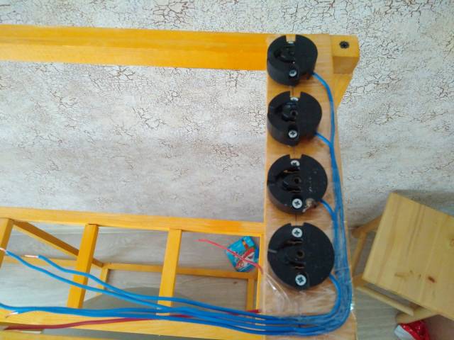

Собрал новый стеллаж, вот некоторые иллюстрации по нему:
1. Это каркас, он собран из соснового строганного бруска 20х20 (реально размер варьирует от 18 до 23 мм, вместо 20, поэтому приходилось их подбирать), купил 24 погонных метра, осталось пару метров (брал с небольшим запасом, он и остался), далее обработал водной морилкой, цвет "лиственница".
2. Это крепление разъёмов (крепёж ламп от старых, ещё советских светильников, берутся только разъёмы, они легко крепятся на саморезы с толщиной на 3.0 (использую их уже не первый раз в стеллажах)) питания под светодиодные лампы, синими проводами выведены под выключатель, поэтому к каждой лампе отдельный провод.
3. С другой стороны красный провод, общий под все лампы. Затем выведен через колодку под приводящий кабель питания.
4. Вот общий вид конструкции с выключенными лампами. Размер стеллажа порядка 130 (125 если точно) на те же 130 (примерно) сантиметров, глубина 26 сантиметров. Лампы светодиодные на 120 сантиметров, 18 Вт, 4000к, 1440 лм, каждая, использовал 4 лампы.
5. То же самое, только лампы включены.

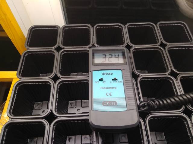

6. Минимальное освещение на стеллаже 3240 люкс (работают все 4 лампы, просто место с краю).

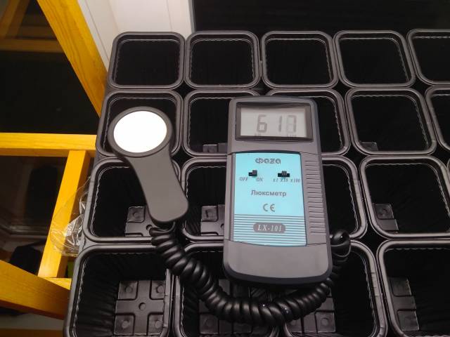

7. Максимальное 6170 люкс.
Правда я потом ещё добавил отражатель со стороны комнаты, чтобы по глаза, особенно вечером и утром не било, в итоге освещение ещё примерно на одну тысячу поднялось. И немного (на брусок) расширил полку, иначе второй горшок стоял не устойчиво. Стеллаж специально сделал только на верху, чтобы нижний ярус подоконника остаться функциональным. Бруски такие небольшие, чтобы выглядите конструкция более лёгкой и чтобы окно можно было открывать на проветривание. Бюджет сооружения точно не считал, но порядка 800-1000 рублей. Плюс к этому ещё куплю таймер, пока в ручную включаю и выключаю.

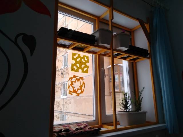

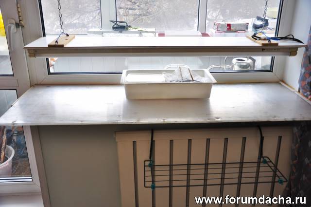

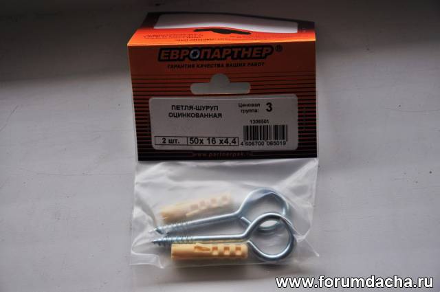

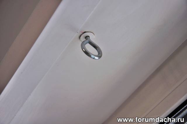

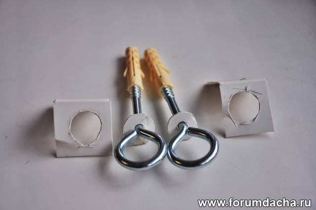

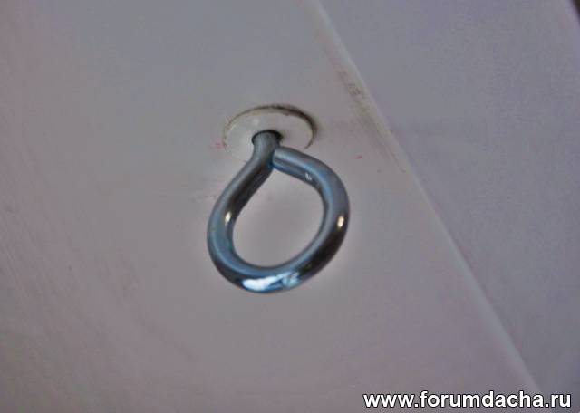

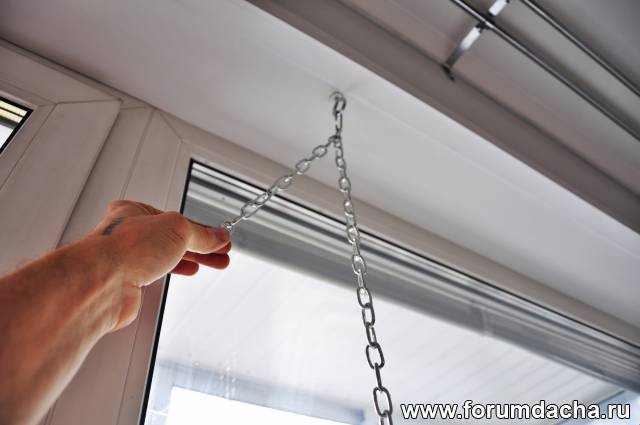

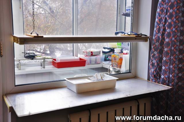

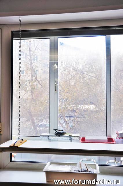

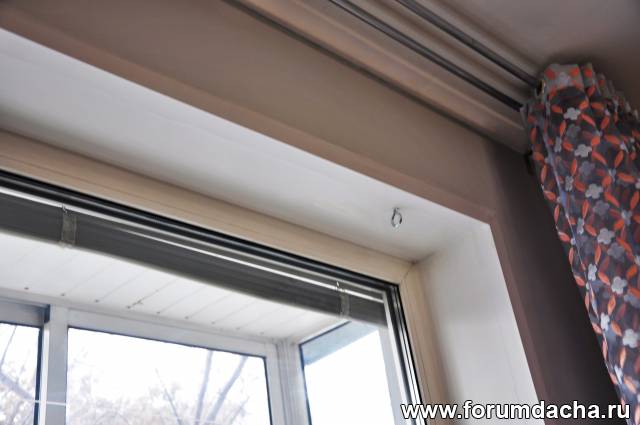

Подсветка на окнах у меня монтировалась на каркасах из деревянных реек.Выглядело не очень.громоздко и не удобно.Прошло два сезона,появилось более удобное решение.
Купил такие петли(крючки удобнее,но их не было),вырезал шайбы из б\у пластикого уголка.45 руб. 2 крючка.
Закрепил в верх бетонных откосов.Шайбы перекрыли неопрятное отв.8 мм.
Вид у окна не испорчен.
Повесил цепи ,на два окна 4 метра-162 руб.
Нацепи зацепил светильник.
Цепь позволяет удобно регулировать высоту светильников.
Выше-ниже.
На подоконнике поликарбонат выступает на радиатор.Именно этот выступ позволяет,при включенной батарее,проращивать семена перцев и баклажан,обеспечивая температуру 28 град.
Сейчас оборудую стеллаж, у стены без солнечного освещения,светодиодной подсветкой.Сделаю расскажу о бюджете и что получилось.
Неделю бъюсь, не хочет работать, зараза.
Поставил интервалы времени.
Выключится, включится и всё.
Больше не выключается.
Несколько раз разобрал и собрал.
Вроде всё в порядке.
А не, не хочет работать
Вот этот таймер:
Розетка ТМ32 с заземлением, с механическим суточным таймером, шаг 15 минут, IP20 («Feron» Китай)
Shocked Surprised
Завтра другой куплю.

to Alex-Novei
По таймеру, посмотри чтобы все ламели были чётко в положениях крайних и передёрни выключатель сбоку, он, кажется, жёлтый. Иногда помогает.

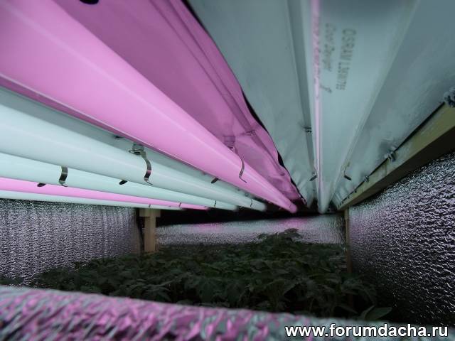

Люминисцентные ("люмки", ЛЛ) дают вполне хороший спектр для рассады. Только света должно быть действительно много, а не чуть чуть. До цветения лучше побольше холодного белого света (6000К). Там больше синего спектра. А при бутонизации - хорошо бы и 4000К. Отношение 2/1 между 6000К и 4000К будет хорошо до бутонов.
Занимать подоконники - теперь уже не хочется. Попробовал выращивать только под искусственным светом, и назад уже ходу нет. За месяц вырастите рассаду, хорошую, с бутонами, готовую к посадке.
Шесть ламп по 36 Вт, на площадь пол квадратного метра.
Столик - 100 см. Х 50 см.
Вмещается более 100 растений. При ярком (достаточном) свете растут довольно компактно. Можно сказать, на 4 недели такой установки хватает для большинства моих сортов. Потом уже можно перевозить на грядки. К этому времени под хорошим светом рассада уже готова. Либо нужно часть рассады убирать оттуда. Для простора.
Приходится со всех сторон ставить отражающие экраны. Во-первых - света внутри становится больше. Во-вторых, если устраиваем рассаде "ночь", ее не должен освещать свет снаружи. Если темно, то должно быть по-настоящему темно. Это важно.
Томаты, в принципе, можно выращивать и под постоянным светом, без перерывов. Но в этом случае должно быть много питания и много света.
Но выигрышнее устраивать рассаде и ночной отдых. Первые несколько дней, до второго настоящего листочка, постоянный свет. А потом (это дня через три-пять), делать день и ночь.
ВАЖНО - если делаем ночь, она для томатов должна быть не меньше четырех часов, и абсолютно ТЕМНАЯ. Свет из окна, с улицы, это уже может быть - ПЛОХО. Тем более, свет из комнаты.
Либо постоянный яркий свет, либо ночь, не короче 4 часов.
Руководствовался книжкой советского ученого Мошкова. Его лаборатория изучала возможность выращивания разных культур под искусственным светом. Это, когда активно осваивали дальний восток, БАМ, всякие ГЭС строили, был такой научный заказ. На ВДНХ стояла их установка для выращивания томатов. Шесть урожаев томатов в год, с урожайностью 30 кг с кв. метра (каждый урожай). От семечка до урожая - все в одной камере, под иск. светом. Без всяких светодиодов. Сорта самые простые, детерминантные. Кажется, "Пушкинский".
